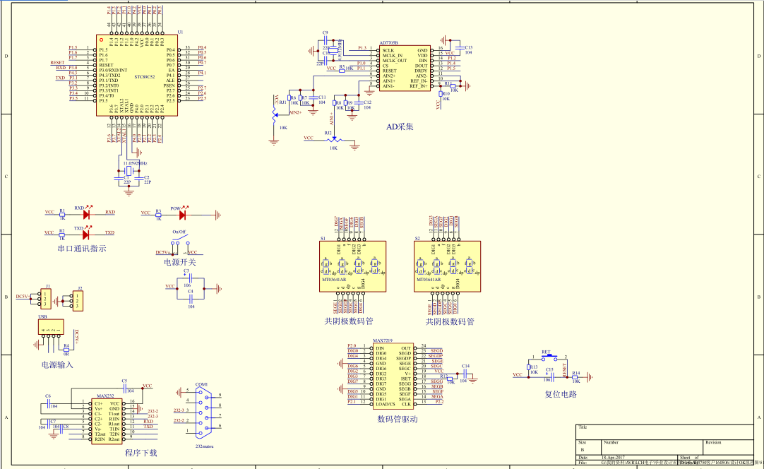

電路原理圖如下:
51單片機AD采集開發(fā)板原理圖
51單片機AD采集開發(fā)板原理圖
AD7705_STC89C52(串口打印采集數(shù)據(jù))
MAX7219驅(qū)動2個4位數(shù)碼管
MAX7920數(shù)碼管顯示AD7705數(shù)據(jù)
