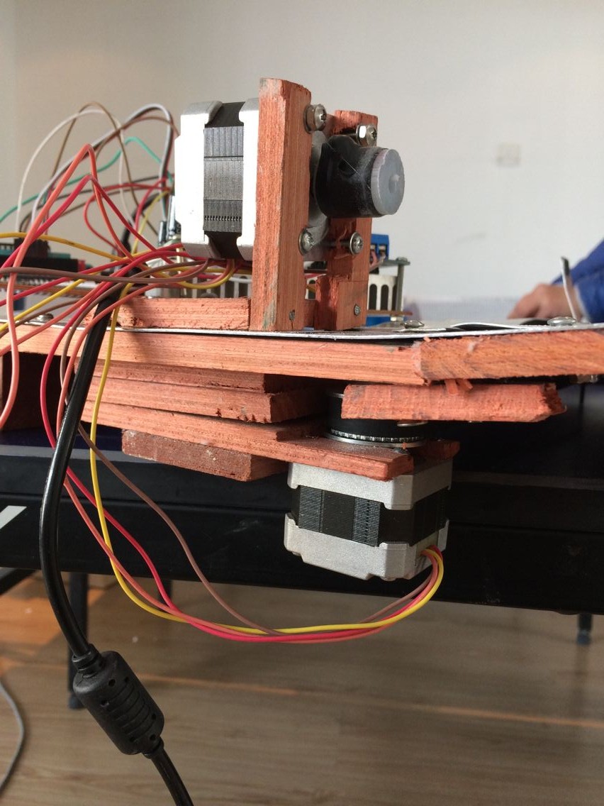

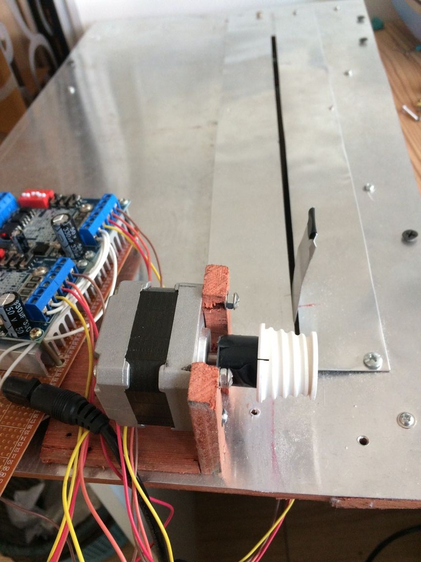

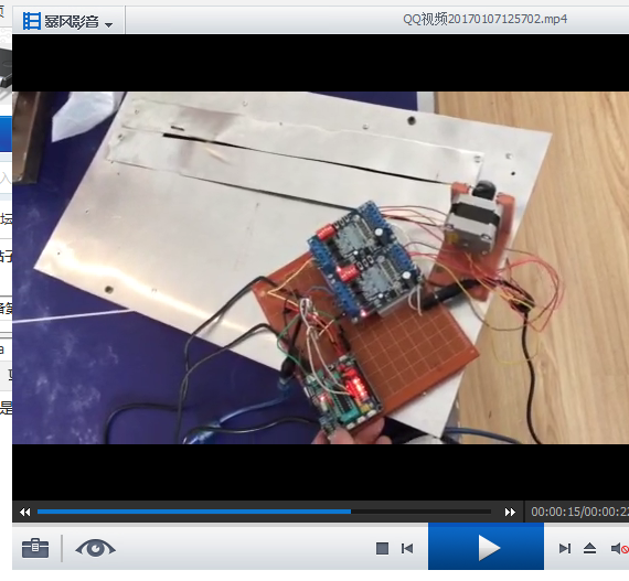

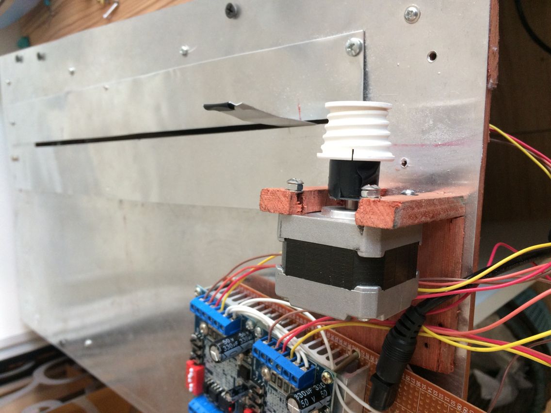

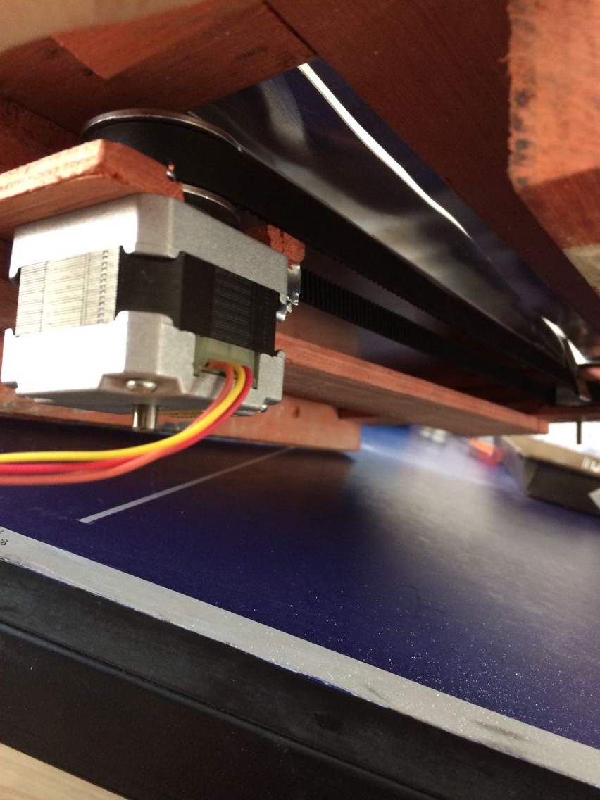

基礎(chǔ)不是很好,程序?qū)懙牟缓啙崳菍崿F(xiàn)了功能,希望會繼續(xù)努力,寫的更簡單點
視頻:
QQ圖片20170107125725.jpg QQ圖片20170107125806.jpg QQ圖片20170107125813.jpg QQ圖片20170107125818.jpg
51單片機源程序:
