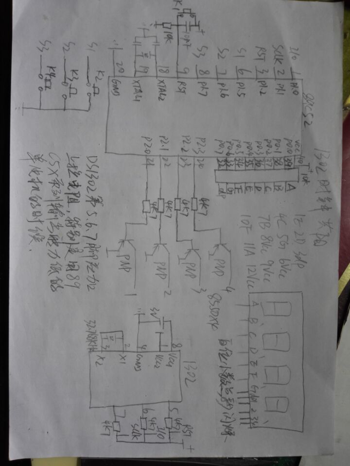

先上原理圖吧,滿足一下大家。
應(yīng)該能看清楚吧,這是我從資料里手畫的,資料是網(wǎng)上找的,因為資料里的仿真圖不完整,有錯誤,也是這個錯誤害我直到現(xiàn)在才搞成功。而且手畫一遍能加深記憶。。(其實還是沒有打印機,太窮的原因。。。)

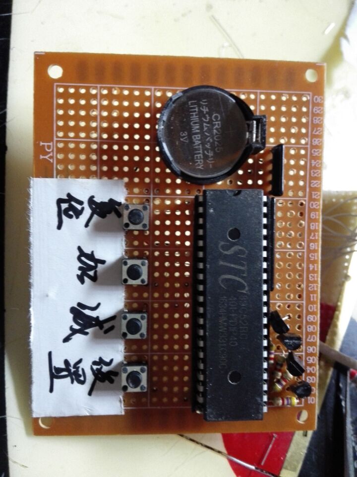

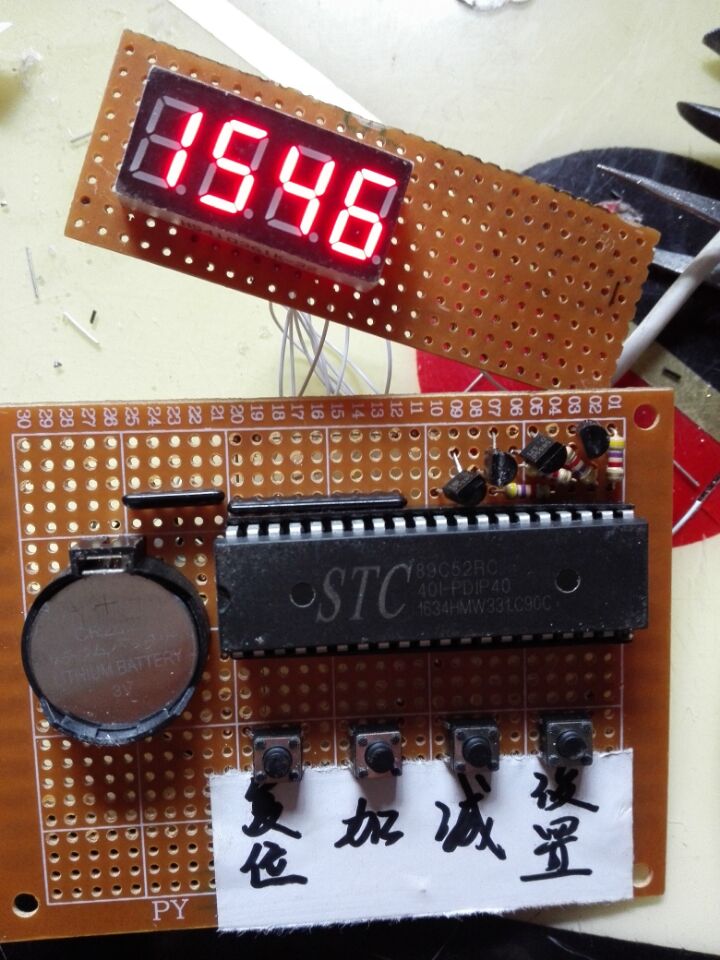

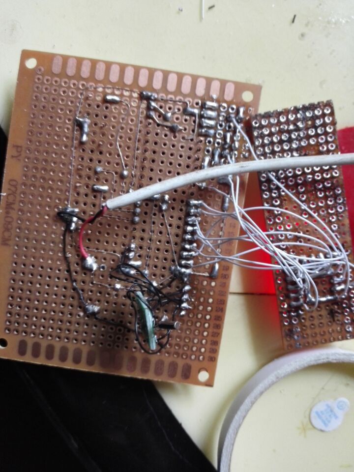

下面是我的實物圖。。。
還算是比較整潔的了,焊接技術(shù)不算好,雖然我已經(jīng)有5年焊接經(jīng)驗了。。。
