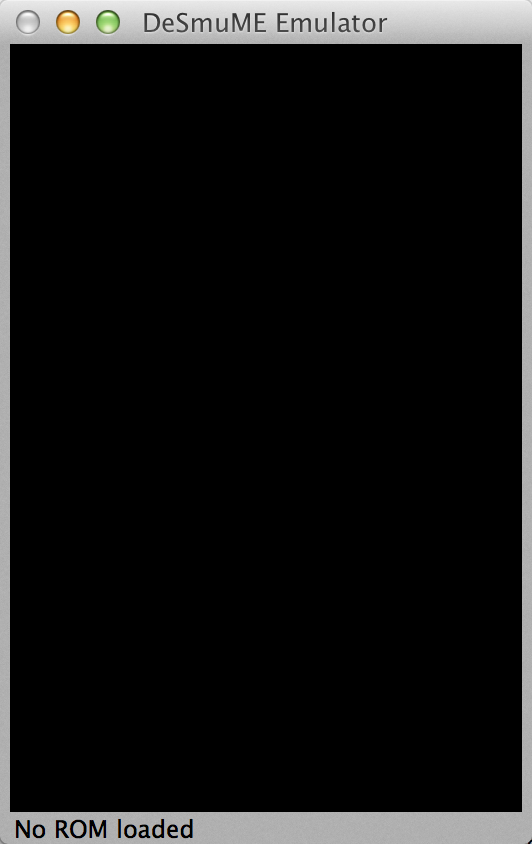

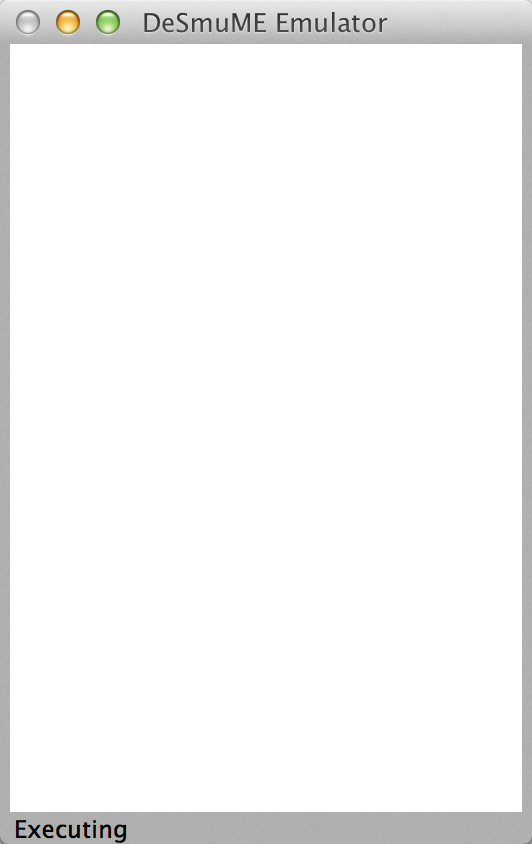

按上面的命令行執(zhí)行后,模擬器就會啟動,見圖3左。然后選擇菜單選擇相應(yīng)的需要調(diào)的.nds自制程序,加載后效果見圖3右。
圖3. 左:帶GDB調(diào)試功能啟動模擬器。右:加載NDS可執(zhí)行文件后的模擬器。
圖3右,模擬器顯示白色,下方顯示"Executing",這說明此時模擬器已準備就緒,等待GDB調(diào)試器的遠程連接,并接受GDB發(fā)來的命令進行操作。至此,模擬器部分準備工作就緒。

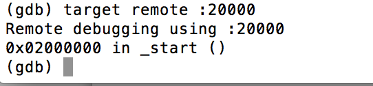

然后會進入GDB命令行。因為我們的程序需要和DeSmuME配合調(diào)試,程序本質(zhì)上是在模擬器上運行,因此,GDB需要和DeSmuME建立IP連接,所以在GDB命令行中輸入以下命令:
target remote :2000
這條命令的原型為:target remote IP:port 。IP為需要被調(diào)試的目標(biāo)的IP地址,port為端號口。因為我們的目標(biāo)(模擬器)也在本機上,因為IP可以不寫,端口號一定要與模擬器運行時的一致。執(zhí)行上述命令后,如果DeSmuME已經(jīng)按上述設(shè)置好,GDB就能成功連接上模擬器,顯示圖4內(nèi)容:
圖4. GDB成功連接上DeSmuME模擬器。

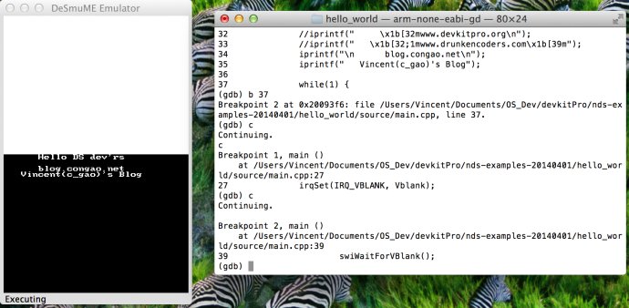

此時,可以輸入GDB命令控制模擬器,比如單步執(zhí)行(Step, Next),執(zhí)行到下一個斷點(Continue),顯示代碼(List),設(shè)置斷點(Break)等等,具體可以參考GDB使用手冊。圖5為我讓顯示讓程序執(zhí)行到斷點(37行)時的模擬器和GDB調(diào)試窗口的截圖。
圖5. GDB命令行配合DeSmuME調(diào)試NDS程序的效果。
這個例子中我調(diào)試的程序使用以下代碼,并使用-g參數(shù)編譯:

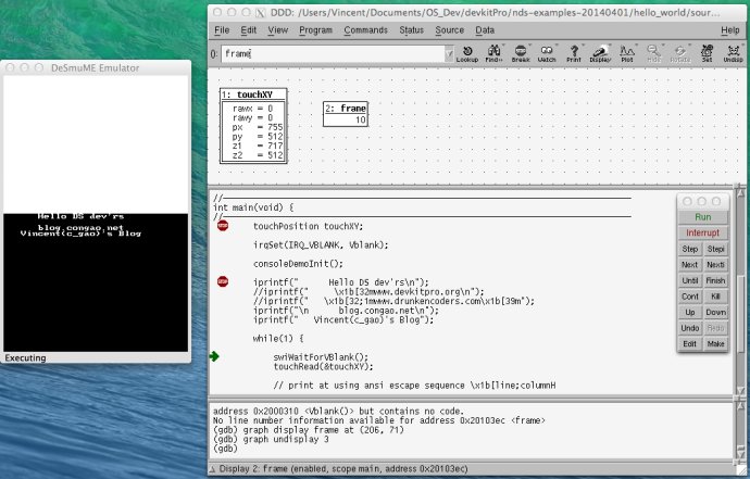

安裝好DDD后,我們現(xiàn)在使用它來配合DeSmuME調(diào)試程序(而不是命令行的GDB)。安照2.3.1節(jié)DeSmuME準備就緒后,運行如下代碼啟動DDD:
ddd --debugger your_path/arm-none-eabi-gdb file_path/hello_world.elf
這里的
(1)第一個參數(shù)--debugger,指定后面的your_path/arm-none-eabi-gdb作為DDD的調(diào)試用GDB;
(2)第二個參數(shù)file_path/hello_world.elf為需要被調(diào)試的帶-g編譯出來的elf文件,這和2.3.2節(jié)一樣。
如果輸入沒有錯誤,回車進入DDD調(diào)試窗口,窗口下方是GDB命令行子窗口。在這個命令行子窗口內(nèi)同樣輸入以下命:
target remote :2000
此時,DDD內(nèi)的GDB就能連接上模擬器,就可以進行圖形化調(diào)試之旅了。圖6是調(diào)試過程載圖:
圖6. DDD正確配置好后調(diào)試NDS的效果。
