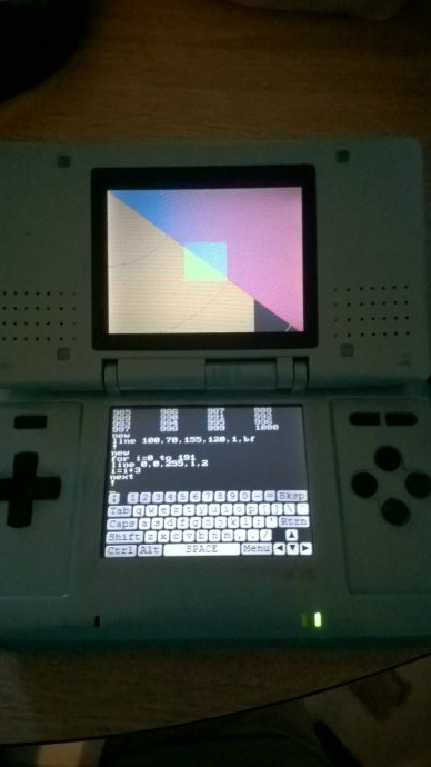

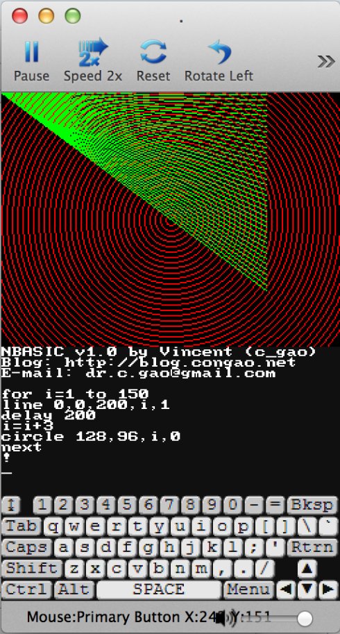

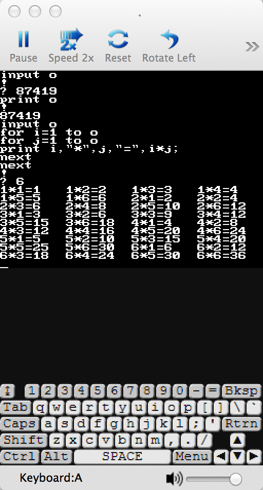

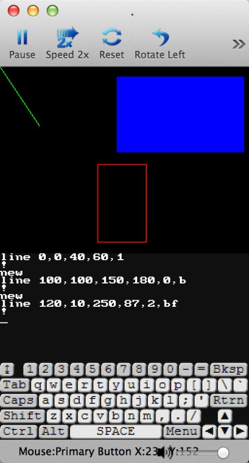

最后,因?yàn)樘砑恿水媹D功能,我將終端窗口從上屏移到下屏,和軟鍵盤放在一個(gè)屏內(nèi)。終端窗口提供14行代碼顯示,上屏全部用來畫圖。最后運(yùn)行效果如圖2, 圖3, 圖4所示。
圖2. LINE命令執(zhí)行效果。
圖3. LINE、CIRCLE和DELAY命令在循環(huán)中執(zhí)行的效果。
圖4. 實(shí)機(jī)運(yùn)行效果。
