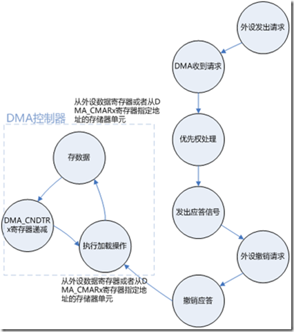

在發(fā)生一個(gè)事件后,外設(shè)發(fā)送一個(gè)請(qǐng)求信號(hào)到DMA控制器。DMA控制器根據(jù)通道的優(yōu)先權(quán)處理請(qǐng)求。當(dāng)DMA控制器開(kāi)始訪問(wèn)外設(shè)的時(shí)候,DMA控制器立即發(fā)送給外設(shè)一個(gè)應(yīng)答信號(hào)。當(dāng)從DMA控制器得到應(yīng)答信號(hào)時(shí),外設(shè)立即釋放它的請(qǐng)求。一旦外設(shè)釋放了這個(gè)請(qǐng)求,DMA控制器同時(shí)撤銷(xiāo)應(yīng)答信號(hào)。如果發(fā)生更多的請(qǐng)求時(shí),外設(shè)可以啟動(dòng)下次處理。
總之,每個(gè)DMA傳送由3個(gè)操作組成:
1. 從外設(shè)數(shù)據(jù)寄存器或者從DMA_CMARx寄存器指定地址的存儲(chǔ)器單元執(zhí)行加載操作。
2. 存數(shù)據(jù)到外設(shè)數(shù)據(jù)寄存器或者存數(shù)據(jù)到DMA_CMARx寄存器指定地址的存儲(chǔ)器單元。
3. 執(zhí)行一次DMA_CNDTRx寄存器的遞減操作。該寄存器包含未完成的操作數(shù)目。

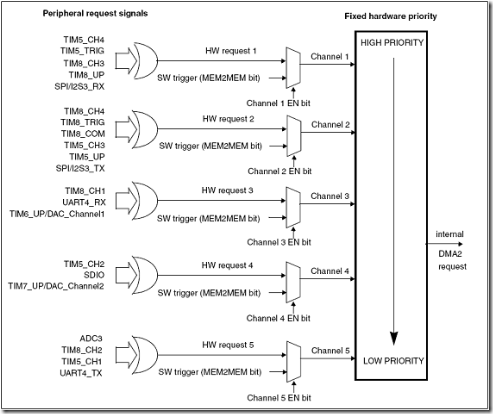

DMA總共有7個(gè)通道,各個(gè)通道的DMA映射關(guān)系如下:
外設(shè)的事件連接至相應(yīng)DMA通道,每個(gè)通道均可以通過(guò)軟件觸發(fā)實(shí)現(xiàn)存儲(chǔ)器內(nèi)部的DMA數(shù)據(jù)傳輸(M2M模式)
