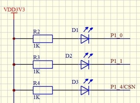

發(fā)光二極管是屬于二極管的一種,具有二級管單向?qū)щ娞匦,即只有在正向電壓(二極 管的正極接正,負極接負)下才能導(dǎo)通發(fā)光。P1.0引腳接發(fā)光二極管(D1)的負極, 所以P1.0引腳輸出低電平D1亮,P1.0引腳輸出高電平D1熄滅,D2,D3同理。
注:D3燈的控制腳復(fù)用到了防真器,而防真器用到了鎖存器,所以要使得D3亮,必 須取下防真器。

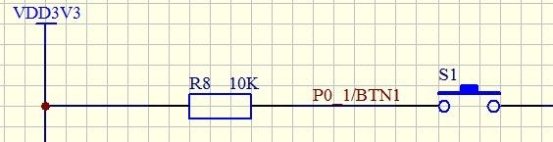

按鍵S1接在P0_1上,當按鍵松開時,p0_1通過電阻上拉為高電平,當按鍵S1按下時,
p0_1為低電平。

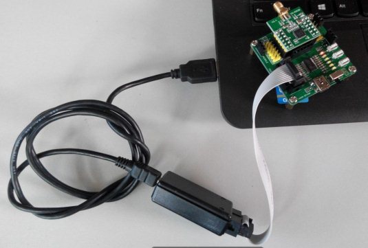

6.實驗步驟

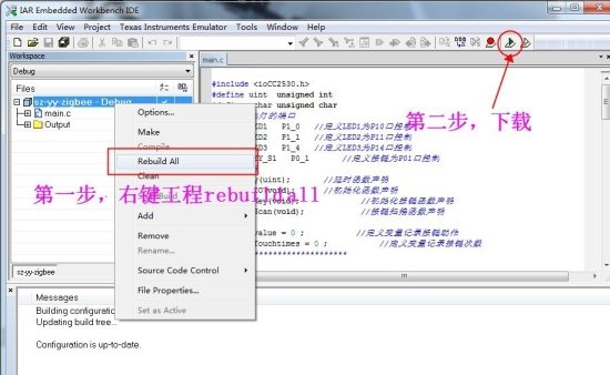

1)、打開代碼工程,\5、CC2530 外部中斷控制 LED 開關(guān)\sz-yy-zigbee\sz-yy-zigbee.eww, 如果 IAR 沒有很安裝,請按。\學(xué)習(xí)例程以及開發(fā)環(huán)境安裝\2.開發(fā)環(huán)境搭建.pdf 去安裝。
2)通過仿真器把開發(fā)板接到電腦上。
3)編繹下載。
程序已下載完成,可以運行:

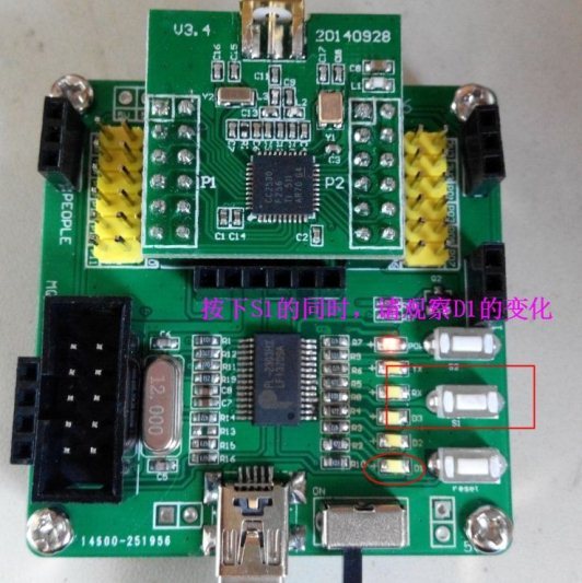

4).現(xiàn)象:每按下一次 S1,D1 的狀態(tài)會跟著變化,這里是通過按鍵中斷實驗的哦。
