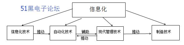

簡要敘述制造業(yè)信息化的內(nèi)涵及其組成,繪制其組成結(jié)構(gòu)關(guān)系圖。
答:在制造業(yè)中,信息化的內(nèi)涵為:用信息技術(shù)改造傳統(tǒng)產(chǎn)業(yè)和實現(xiàn)信息化帶動工業(yè)化的突破口。其組成為:信息化技術(shù)、自動化技術(shù)、現(xiàn)代管理技術(shù)和制造技術(shù)。
其組成機構(gòu)關(guān)系圖如下:

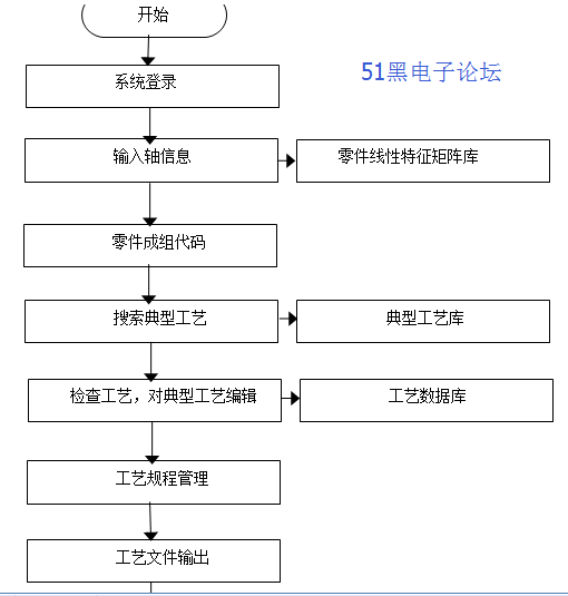

  • 利用流程圖及數(shù)據(jù)庫等知識,描繪設(shè)計制造過程的信息技術(shù)。
答:例如使用CAPP系統(tǒng)對軸的設(shè)計,假設(shè)該系統(tǒng)是針對某企業(yè)軸類零件的生產(chǎn)特點而開發(fā)的。其基本原理是利用成組技術(shù)( GT) 原理將零件按幾何形狀及工藝相似性分類、歸族,每一族有一個典型樣件, 根據(jù)此樣件建立工藝文件即標準工藝規(guī)范, 存于工藝文件庫中。這個工藝文件庫是一個綜合性的大數(shù)據(jù)庫,其中包括了工藝文件管理數(shù)據(jù)庫,工藝資源數(shù)據(jù)庫,工藝文件數(shù)據(jù)庫。當需設(shè)計一個新的零件工藝規(guī)程時, 按照其成組編碼, 確定其所屬零件族由計算機檢索出相應(yīng)零件族的典型工藝, 再根據(jù)零件的具體要求, 對典型工藝進行修改最后得到所需的工藝規(guī)程。該系統(tǒng)包括控制模塊、工藝過程設(shè)計模塊、工藝管理模塊、零件信息輸入模塊、工藝輸出模塊、幫助模塊。在工藝過程設(shè)計模塊中就使用了大量的數(shù)據(jù)庫,本模塊在工藝編制時,由軸零件編碼檢索零件的標準工藝規(guī)程數(shù)據(jù)庫, 進行加工工藝流程的決策、生成工藝過程卡。通過選優(yōu)處理調(diào)出最佳工藝進行編輯修改并選擇機床設(shè)備和刀具。夾具、量具等工藝裝備。
該系統(tǒng)的工作運行流程圖如下:

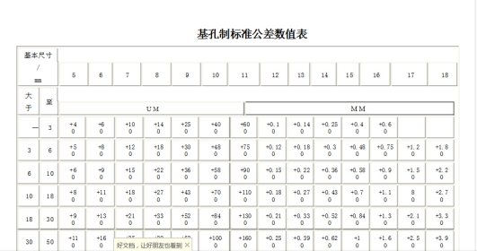

  • 請選取一個常用的工程設(shè)計數(shù)表,談?wù)勅绾问蛊?/font>應(yīng)用于信息化過程中。
答:工程數(shù)字化是將工程模擬量信息轉(zhuǎn)變?yōu)橛嬎銠C可以處理的數(shù)字信息,從而實現(xiàn)計算機對工程資源的控制、運行、和管理。常用的工程計數(shù)表的使用將工程中復(fù)雜多變的信息變?yōu)榭梢远攘靠梢允褂玫男畔,這推動了企業(yè)信息化的發(fā)展。
例如在加工高精度的孔時,一般采用基孔制, 基本偏差為一定的孔的公差帶,與不同基本偏差的軸的公差帶形成各種配合的一種制度.基孔制的孔為基準孔,其下偏差為零。
當將該孔基孔制數(shù)值表應(yīng)用于excel或者數(shù)據(jù)庫軟件中,在工程設(shè)計中可以在計算機上進行編程應(yīng)用,或者在二次開發(fā)軟件中也可以有很大的應(yīng)用。
