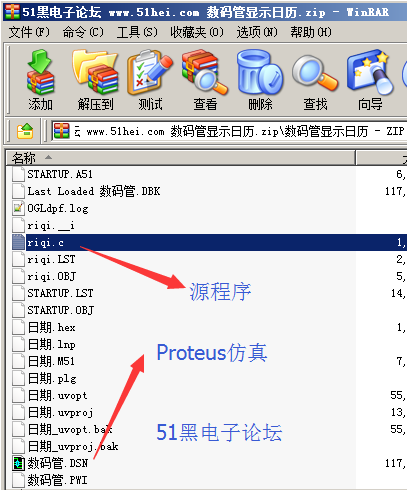

所有資料51hei提供下載:
數(shù)碼管顯示日歷.zip (59.07 KB, 下載次數(shù): 33)
