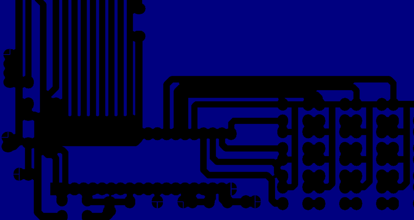

這是一個計算器的pcb圖,本來想改導線寬度,移去元器件后板子上就出現(xiàn)了這個,請問這些黑色的元器件形狀的的是什么,有什么作用,怎么刪掉?如果刪不掉對腐蝕會有什么影響? WSZ9T0DPSM~MEW9TK`8OS1K.png Q2U2FN6GNFY`(UT_MCT747K.png

你這不是敷銅后的圖紙???

zhdp 發(fā)表于 2018-5-18 15:56
你這不是敷銅后的圖紙???
這個可不可以去掉?
ID:137239 發(fā)表于 2018-5-18 19:20 | 顯示全部樓層
應該是敷銅
ID:319019 發(fā)表于 2018-5-19 10:13 | 顯示全部樓層
可以去掉,但我忘了怎么去掉,去網(wǎng)上搜搜
ID:313939 發(fā)表于 2018-5-19 11:13 | 顯示全部樓層
黑色的是器件移走之后覆銅沒更新的空洞,如果你要改線,可以直接刪除覆銅,改完了重新覆銅就行了。。。

藍色的是輔銅,移除元器件后留下了元器件形狀,黑色是什么都沒有,藍色是銅。

黑色的表示不能覆銅

重新敷銅
