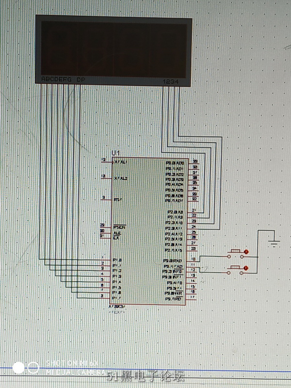

為什么開始不是暫停00:00 并且初始值不是00:00 求大神 學(xué)霸 在我的程序...
ID:351226 發(fā)表于 2018-6-15 13:37 | 顯示全部樓層 |閱讀模式

ID:351226 發(fā)表于 2018-6-15 18:43 | 顯示全部樓層
可是   我用仿真開始的結(jié)果是— — :— —   并且剛開始時不停止

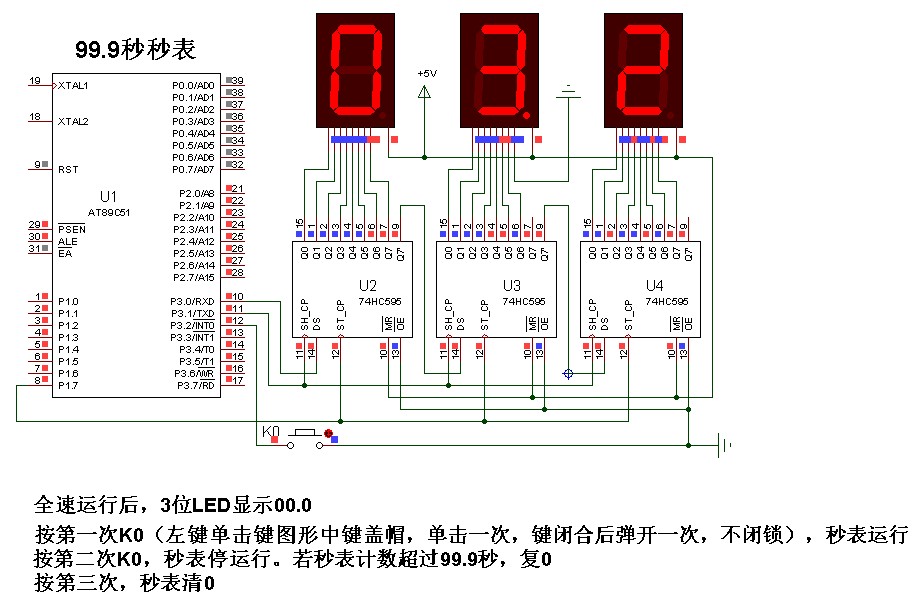

實例93  99.9秒秒表
Proteus仿真一下,確認(rèn)有效。
實例95 99.9秒秒表.rar (38.86 KB, 下載次數(shù): 3)
以上摘自張志良編著《80C51單片機仿真設(shè)計實例教程——基于Keil CProteus》清華大學(xué)出版社ISBN 978-7-302-41682-1內(nèi)有常用的單片機應(yīng)用100案例,用于仿真實驗操作,書中電路和程序設(shè)計有詳細(xì)說明,電路與程序真實可靠可信可行,程序語句條條有注解。
