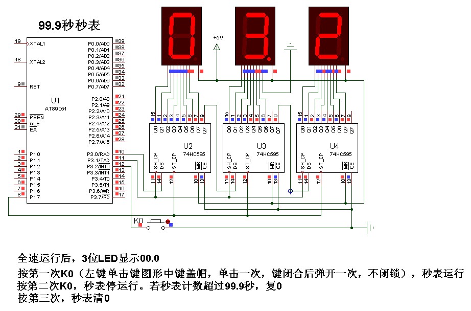

實例93  99.9秒秒表
Proteus仿真一下,確認有效。
實例95 99.9秒秒表.rar (38.86 KB, 下載次數(shù): 3)
以上摘自張志良編著《80C51單片機仿真設(shè)計實例教程——基于Keil CProteus》清華大學(xué)出版社ISBN 978-7-302-41682-1,內(nèi)有常用的單片機應(yīng)用100案例,用于仿真實驗操作,書中電路和程序設(shè)計有詳細說明,電路與程序真實可靠可信可行,程序語句條條有注解。若需99.99秒,硬件電路增加一位595。軟件程序增加0.01s10ms計數(shù)器,并修改相應(yīng)計數(shù)顯示程序。
