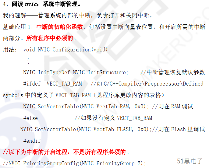

從網(wǎng)上下載的一個有助于新手調(diào)用STM32標(biāo)準(zhǔn)庫函數(shù)的學(xué)習(xí)文檔,覺得挺好的。分享給大家~~
1 、 閱讀 flash : 芯片內(nèi)部存儲器 flash 操作函數(shù)
我的理解 —— 對芯片內(nèi)部 flash 進(jìn)行操作的函數(shù) , 包括讀取 , 狀態(tài) , 擦除 , 寫入等等,可以允許程序去操作 flash 上的數(shù)據(jù)。
基礎(chǔ)應(yīng)用 1 , FLASH 時序延遲幾個周期,等待總線同步操作 。推薦按照單片機(jī)系統(tǒng)運(yùn)行頻率 , 0 — 24MHz 時 , 取 Latency=0 ; 24 — 48MHz 時 , 取 Latency=1 ; 48~72MHz時,取 Latency=2 。所有程序中必須的
用法: FLASH_SetLatency(FLASH_Latency_2);
位置: RCC 初始化子函數(shù)里面,時鐘起振之后。
基礎(chǔ)應(yīng)用 2 , 開啟 FLASH 預(yù)讀緩沖功能 , 加速 FLASH 的讀取 。 所有程序中必須的用法: FLASH_PrefetchBufferCmd(FLASH_PrefetchBuffer_Enable);
3 、 閱讀 lib :調(diào)試所有外設(shè)初始化的函數(shù)。
我的理解 —— 不理解,也不需要理解。只要知道所有外設(shè)在調(diào)試的時候, EWRAM需要從這個函數(shù)里面獲得調(diào)試所需信息的地址或者指針之類的信息。
基礎(chǔ)應(yīng)用 1 , 只有一個函數(shù) debug 。所有程序中必須的。
用法:
#ifdef DEBUG
debug();
#endif
位置: main 函數(shù)開頭,聲明變量之后。

ID:308437 發(fā)表于 2018-10-15 11:53 | 顯示全部樓層
剛剛開始使用標(biāo)準(zhǔn)庫的時候,函數(shù)配置不清楚,經(jīng)常少了配置步驟。例如進(jìn)入中斷以后,忘記清除中斷標(biāo)志位。用這個文檔,可以比較方便查詢到自己的函數(shù)對不對~
