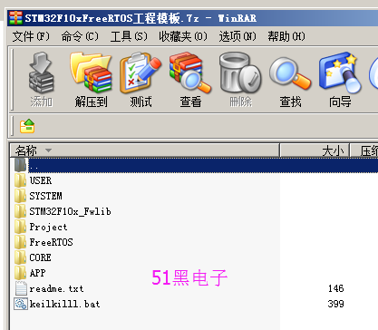

CORE:               啟動(dòng)文件
STM32F10x_Fwlib:   硬件外設(shè)
USER:              主函數(shù)及其它
Project:           工程項(xiàng)目文件及其它輸出的文件
