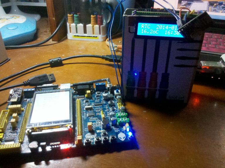

51單片機(jī)做的一個(gè)很簡(jiǎn)單的DS1302數(shù)字時(shí)鐘+DS18B20溫度檢測(cè),加入了NRF24L01的無(wú)線模塊,將其數(shù)據(jù)發(fā)送到戰(zhàn)艦開(kāi)發(fā)板。

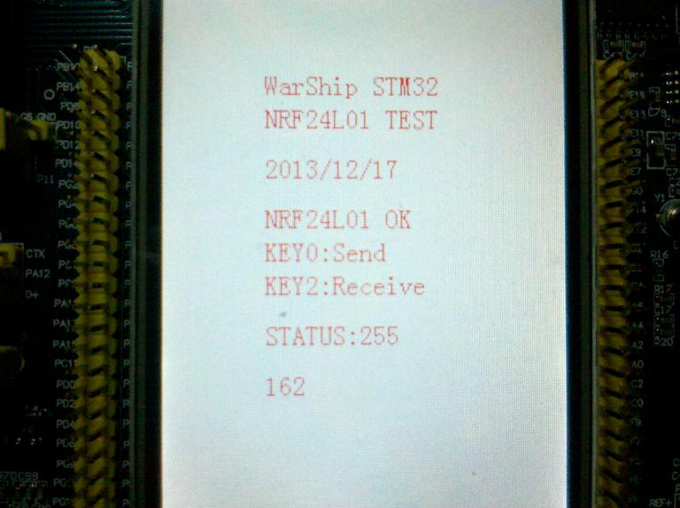

STM32這邊直接用的做無(wú)線實(shí)驗(yàn)時(shí)調(diào)好的代碼
51這邊溫度是1秒鐘一采集,無(wú)線發(fā)送也是定時(shí)一秒鐘,1602和TFT顯示可以實(shí)現(xiàn)同步。
1891fa2b3e3650d34d1edeb8dc532d79_926.jpg 9f43f8b0af7337e8d9ee2cf81ba3c4db_636.jpg 98dac799099823bd0b9344ca90d313c1_627.jpg
