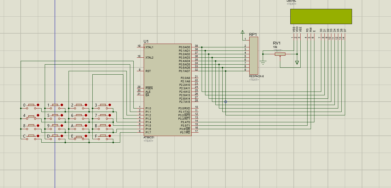

51單片機(jī)實(shí)現(xiàn)計(jì)算器
ID:498609 發(fā)表于 2019-3-27 16:58 | 顯示全部樓層 |閱讀模式

    部分程序
LCD1602.rar
102.86 KB, 下載次數(shù): 15, 下載積分: 黑幣 -5
