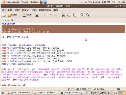

注意:uic 拷貝到 qtopia-free-2.2.0/qt2/bin 后,需要修改一下 build 腳本文件,因為
如果您重新執(zhí)行 build 命令,該腳本會把剛才編譯中的 qtopia-free-2.2.0 文件夾刪除,重新
解壓,形成新的 qtopia-free-2.2.0,開始編譯,這樣剛才拷貝的 uic 就沒意義了。
修改方法如下圖所示:
就是在 rm –fr qtopia-free-2.2.0 和 tar xfvz qtopia-free-src-2.2.0.tar.gz 語句前加上
#注釋掉,修改后保存退出。
然后執(zhí)行#./build,重新編譯。

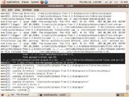

3 缺少文件錯誤
源代碼需要 custom-linux-arm-g++.h/cpp 文件,但是沒找到。
解決辦法:
#cd ./qtopia-free-2.2.0/qtopia/src/libraries/qtopia
#cp custom-linux-ipaq-g++.h custom-linux-arm-g++.h
#cp custom-linux-ipaq-g++.cpp custom-linux-arm-g++.cpp
繼續(xù)編譯

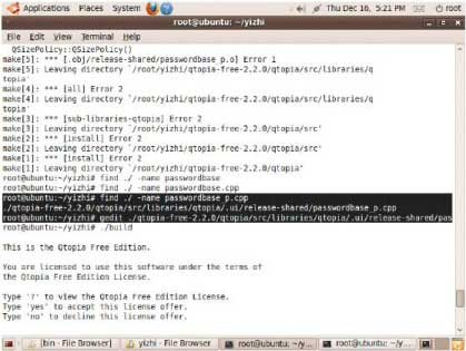

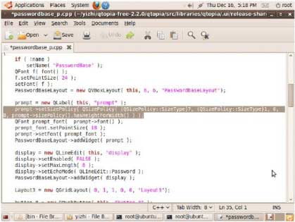

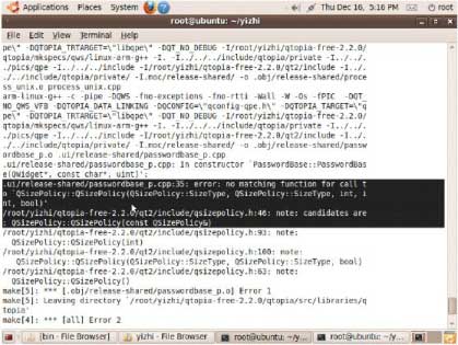

4 無法匹配到 QSizePolicy 類的構(gòu)造函數(shù)
即 QSizePolicy 類沒有提供特定參數(shù)的構(gòu)造函數(shù)
解決辦法:
查看出錯信息的文件,這里是 passwordbase_p.cpp,且出錯的地方是第 35 行,使用
find 命令找到該文件在 Ubuntu 中的具體位置:
#find ./ -name passwordbase_p.cpp
找 到 后 在./qtopia-free-2.2.0/qtopia/src/libraries/qtopia/.ui/release-shared 目
錄下面,執(zhí)行以下命令,修改該文件:
# gedit ./qtopia-free-2.2.0/qtopia/src/libraries/qtopia/.ui/release-shared/pas
swordbase_p.cpp

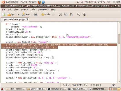

移動光標(biāo)到第 35 行,如下圖所示:
prompt->setSizePolicy(QsizePolicy((QsizePolicy::SizeType)7,
(QsizePolicy::SizeType) 7,0,0,prompt->sizePolicy().hasHeightForWidth()))
函數(shù)中的 0,0 去掉,即:
(QsizePolicy::SizeType) 7,prompt->sizePolicy().hasHeightForWidth()))
去掉后如下圖:
保存退出,執(zhí)行如下命令重新編譯:
#./build
重新編譯后,會出現(xiàn)若干次這個類型的錯誤,解決辦法非常相似,這里就不一一介紹了。

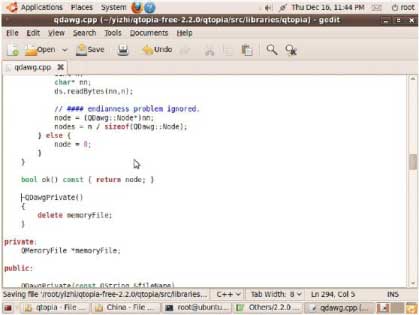

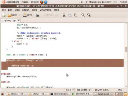

5 類的成員函數(shù)前有額外的類名字
如下圖:
解決辦法:
根據(jù)錯誤提示信息找到 qdawg.cpp 文件,gedit 打開該文件,移動光標(biāo)到 294 行。
修改后如下圖:
保存退出,繼續(xù)編譯

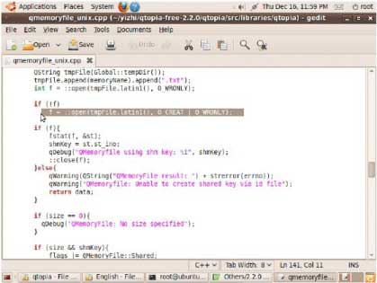

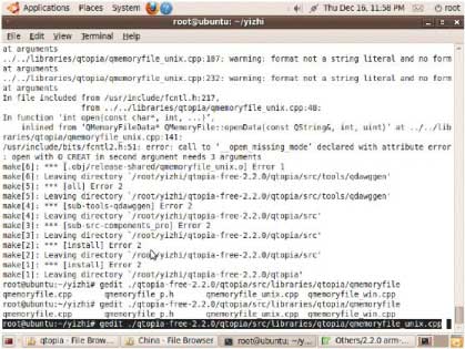

6. open 函數(shù)調(diào)用缺少必要的參數(shù)
如下圖提示的錯誤:
解決辦法參考下圖:
打開 qmemoryfile_unix.cpp 文件,修改第 51 行
f=::open(tempFile,latin1(),0_CREAT | 0_WRONLY); 修改為
f=::open(tempFile,latin1(),0_CREAT | 0_WRONLY,0666);即增加 0666 參數(shù),
保存,退出。
對于 open 函數(shù)來說,僅當(dāng)創(chuàng)建新文件時,第三個參數(shù)使用,用于指定文件的訪問權(quán)限
注 意:共 有 兩 處 這 樣 的 修 改, 另 外 一 處:
qtopia-free-2.2.0\qt2\src\tools\qmemoryfile_unix.cpp 文件的第 143 行位置,修改
方 法與 qmemoryfile_unix.cpp 文件相似。
#./build 重新編譯

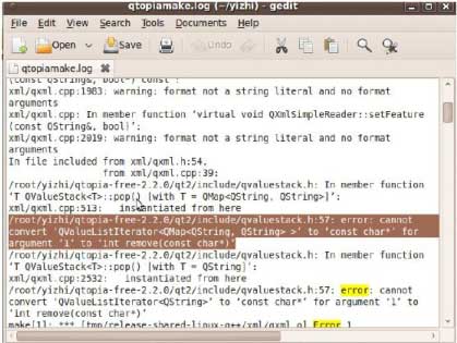

7 缺少 this 指針
如下圖:
解決辦法:執(zhí)行下面的命令
# gedit ./qtopia-free-2.2.0/qt2/include/qvaluestack.h
移動光標(biāo)到 57 行
將 remove( this->fromLast());改為 this->remove( this->fromLast());
保存退出。

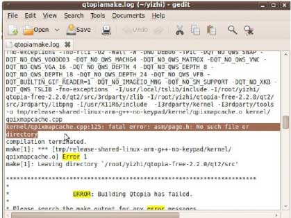

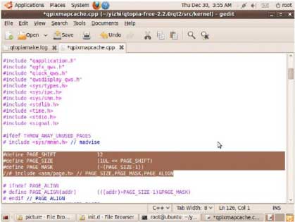

8 缺少系統(tǒng)頭文件
如下圖所示:
解決辦法如下:
# gedit .\ qtopia-free-2.2.0\qt2\src\kernel\qpixmapcache.cpp
修改第 125 行為
即:
#define PAGE_SHIFT 12
#define PAGE_SIZE (1UL << PAGE_SHIFT)
#define PAGE_MASK (~(PAGE_SIZE-1))
//# include<asm/page.h> //PAGE_SIZE,PAGE_MASK,PAGE_ALIGN
這樣修改是因為新的 Linux 內(nèi)核源碼中已經(jīng)不包含這個頭文件了。

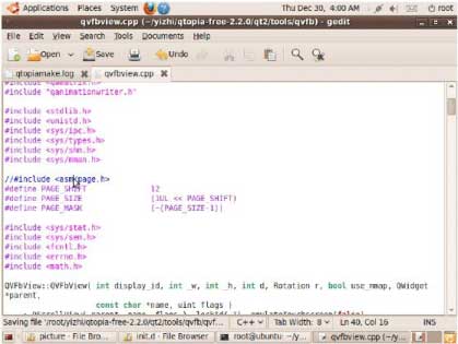

另外其他的地方也用到了該頭文件,同樣需要去掉,執(zhí)行以下命令:
# gedit ./qtopia-free-2.2.0/qt2/tools/qvfb/qvfbview.cpp
移動到第 39 行,修改為下圖所示:
修改原因是因為 asm/page.h 文件里面定義了一些宏,咱們在這里重新定義了必須使用
的宏,所以這里就不需要 asm/page.h 文件了。

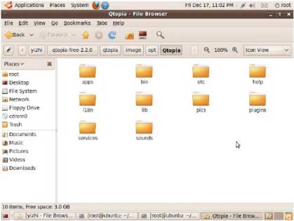

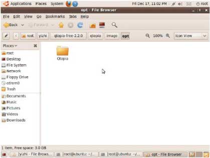

編譯成功完成后,Qtopia2.2.0 會自動的安裝到 qtopia-free-2.2.0/qtopia/zImage/opt
下面,如下圖
進(jìn)入到 Qtopia 錄下面,如圖:
