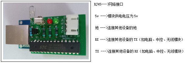

ID:648281 發(fā)表于 2020-6-22 08:37 | 顯示全部樓層
你好!應(yīng)該是你的YS-IRTM紅外模塊硬件的問題,
我這有一款紅外模塊,可完成幾乎所有家電控制,包括空調(diào)的紅外解碼和發(fā)射控制,且控制性很強(qiáng),
XM-IR系列學(xué)習(xí)型紅外模塊有串口、網(wǎng)口等應(yīng)用,
同時(shí)也可以通過WIFI、藍(lán)牙實(shí)現(xiàn)無線APP控制。
