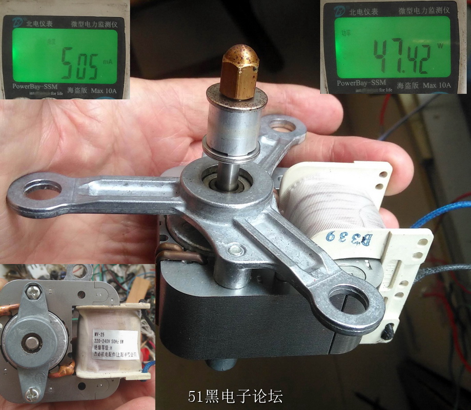

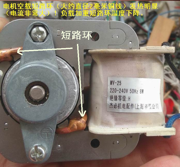

功率顯示不是有功功率嗎?更奇怪的是增大轉(zhuǎn)動阻力功耗基本不變!這種“定子鐵芯的一部分帶短路環(huán)”的電機特性就是這樣嗎?
實際觀察,電機空載時短路環(huán)(大約直徑2毫米銅線)發(fā)熱明顯(電流非常大)!負載加重后短路環(huán)溫度下降?偣幕静蛔儭

原來這是罩極電機的固有特性。不過8W標(biāo)稱值還是不明白?指有效輸出功率嗎?

功率是功率指示插座顯示的505毫安47.72瓦。電機標(biāo)稱值:220-240V,50HZ, 8W

47W是不是有效功率?標(biāo)稱值的8W是什么功率?另外不論負載大小47W基本不變

電源功率插座指示的是有功功率單位是“瓦”。

這是罩極電機,應(yīng)該不會出現(xiàn)樓主這種情況。因為罩極電機功率小,但功率因數(shù)高,所以無功功率會很低。并且從空載到過載電流變化不大。

這種電機的功率因數(shù)很差的,好處就是可以堵轉(zhuǎn),它不同工況電流差不多,但功率因數(shù)變化大,我也是懷疑是這個因數(shù)導(dǎo)致的。

一般指輸出功率8W,可沒有說輸入功率是8W。如果47W的有功功那整個電機應(yīng)該很熱率
