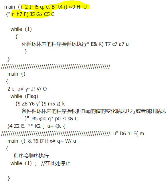

實際使用中還需要在main程序中建立一個主循環(huán)體while 或者do while,主循環(huán)體可以是死循環(huán),也可以是條件循環(huán),如下:
  main()2 I- l5 q. e, B" t4 i) ~9 H: U
   {" r  h7 F) J5 G$ C5 C
      while(1)
             死循環(huán)體內(nèi)的程序會循環(huán)執(zhí)行* E& K) T7 c7 a7 u
    main()
    2 e  p# y- J! V/ O
      while(Flag)
         {$ Z8 Y6 y' }$ m5 z( k
             條件循環(huán)體內(nèi)的程序會根據(jù)Flag的值的變化循環(huán)執(zhí)行或者跳出循環(huán)
               }" J% @0 q* p0 ?: s& C
    }4 Z2 E. ^* K2 [  u+ @. {
/////////////////////////////////////////////////////////. u" D6 h! E( m
    main()& ?6 l7 i! x# q+ W/ u
        程序會順序執(zhí)行
      while(1); //在此處停止
一般第一種用的最多,所有的需要循環(huán)執(zhí)行的程序都放在主循環(huán)體內(nèi),然后內(nèi)部有可以再增加多個條件循環(huán)體。
