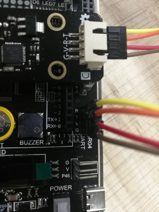

3.模塊接線說(shuō)明
藍(lán)牙模塊連接在天問(wèn)51的串口3上,具體連線如下:
RXD  ——>  P51
  TXD  ——>  P50
  VCC  ——>  3.3V / 5V
  GND  ——>  GND

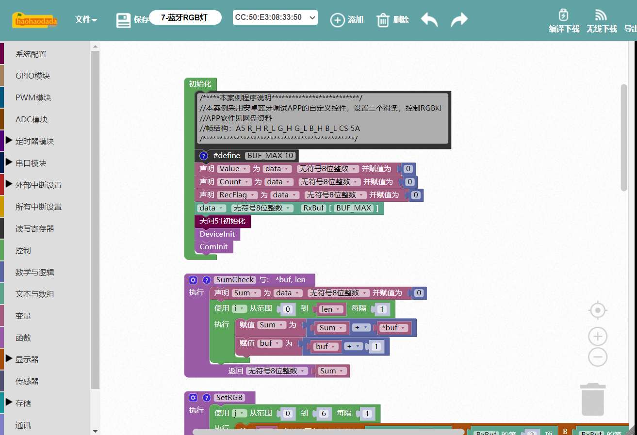

4.2 第二步:下載程序
    在好好搭搭官網(wǎng),找到藍(lán)牙RGB燈,將程序下載到天問(wèn)51當(dāng)中。
    通訊協(xié)議說(shuō)明:
    幀結(jié)構(gòu)為:A5 R_H R_L G_H G_LB_H B_L CS 5A
    A5:幀頭
    R_H R_L:數(shù)據(jù)位,只接收后面一位
    G_H G_L:數(shù)據(jù)位,只接收后面一位
    B_H B_L:數(shù)據(jù)位,只接收后面一位
    CS:校驗(yàn)位,累加和校驗(yàn)
    5A:幀尾

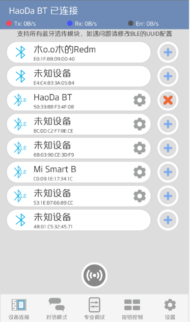

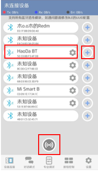

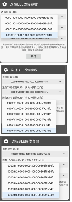

4.3 第三步:手機(jī)藍(lán)牙連接
打開(kāi)手機(jī)的藍(lán)牙,并且打開(kāi)藍(lán)牙調(diào)試器。調(diào)試器會(huì)自動(dòng)搜索藍(lán)牙。藍(lán)牙調(diào)試器搜索完之后,找到自己藍(lán)牙模塊的名字,點(diǎn)擊右邊的+號(hào),(這里我的藍(lán)牙名字是HaoDa BT)如果沒(méi)有找到自己藍(lán)牙的名字,可以嘗試點(diǎn)擊下方刷新按鈕,或者重新插拔藍(lán)牙,手機(jī)上重新開(kāi)啟。
第一次連接會(huì)彈出一些選項(xiàng),按照下圖所示的選項(xiàng)選擇。
好之后,可以看到上方顯示已連接,藍(lán)牙旁邊會(huì)出現(xiàn)一個(gè)紅色的X,點(diǎn)擊這個(gè)X的話就會(huì)斷開(kāi)藍(lán)牙連接,這樣就已經(jīng)完成了藍(lán)牙模塊和手機(jī)的連接。

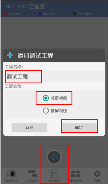

4.4 第四步:藍(lán)牙調(diào)試工程建立

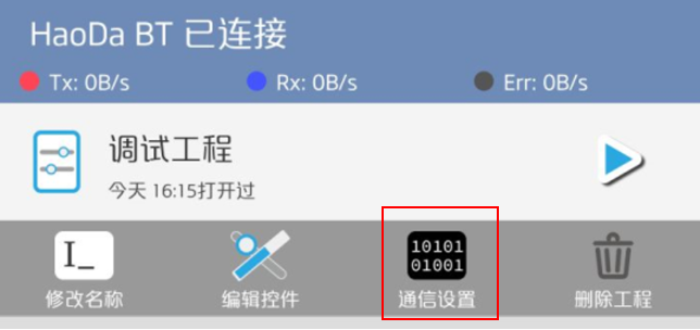

下方找到專(zhuān)業(yè)調(diào)試按鈕,然后點(diǎn)擊+號(hào),在彈出來(lái)的界面,輸入自己的工程名字,和選擇工程類(lèi)型。這里我選擇豎屏,然后點(diǎn)擊確定。
點(diǎn)擊調(diào)試工程空白的地方,先不要點(diǎn)藍(lán)色的啟動(dòng)三角形,在浮現(xiàn)出來(lái)的選項(xiàng)中選擇通信設(shè)置。

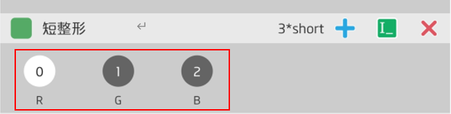

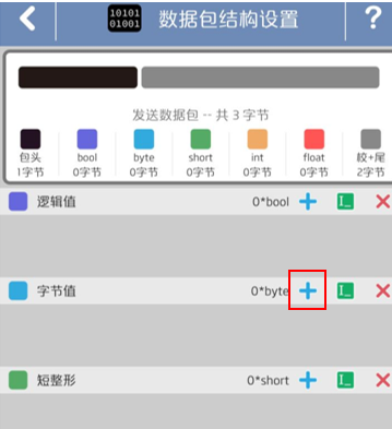

然后找到綠色方框短整型欄,點(diǎn)擊+號(hào),然后輸入變量名字。
一共要設(shè)置三個(gè)變量分別為:R、G、B。

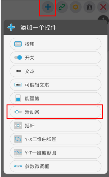

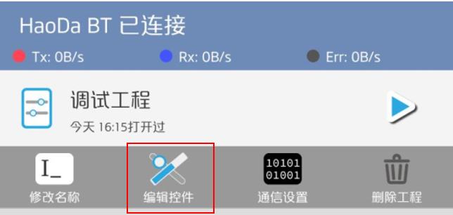

設(shè)置完之后,回到主界面,點(diǎn)擊編輯控件

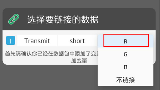

在彈出的界面上點(diǎn)擊+號(hào),然后選擇滑動(dòng)條
然后在最后一個(gè)選項(xiàng)當(dāng)中選擇剛剛設(shè)定的變量。設(shè)置好之后,點(diǎn)擊空白處。

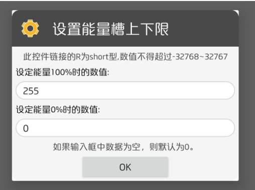

然后彈出設(shè)置上限,將參數(shù)填入,255和0,點(diǎn)擊OK。

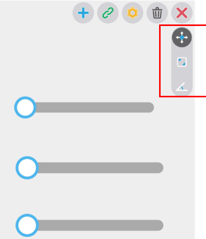

  這個(gè)步驟一共三次,創(chuàng)建三個(gè)滑動(dòng)條,將三個(gè)變量都要設(shè)置進(jìn)去
    右邊的三個(gè)按鈕分別是:移動(dòng)、大小、方向,可以自行調(diào)節(jié)。

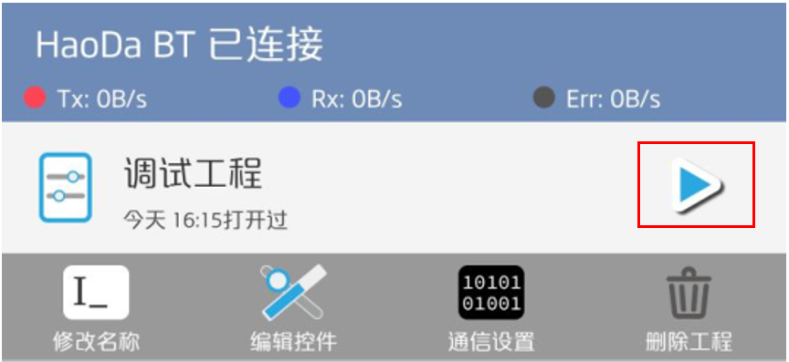

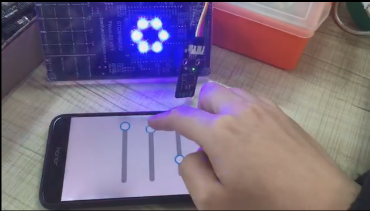

4.5 第四步:運(yùn)行調(diào)試
最后回到主界面,點(diǎn)擊藍(lán)色箭頭,然后在彈出的界面可以滑動(dòng)條輪來(lái)改變RGB燈的顏色了
至此,就完成了全部的步驟,祝大家成功。
