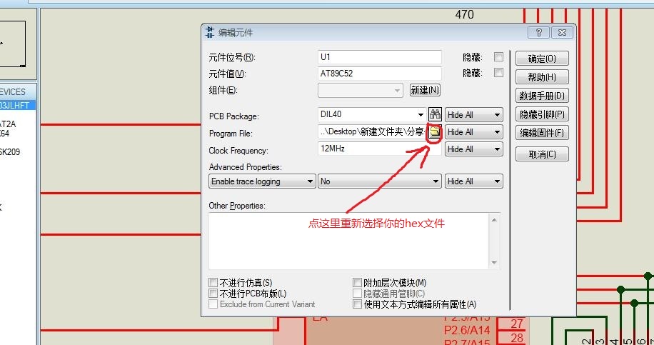

這個是什么問題呢,頭一回打開proteus,不知道是程序問題還是軟件問題,求解答

或者你沒添加hex,或者你用的是別人的仿真沒有修改hex路徑
ID:965645 發(fā)表于 2022-5-30 08:14 | 顯示全部樓層
重新添加hex文件
ID:425825 發(fā)表于 2022-5-30 08:20 | 顯示全部樓層
“交通燈.hex“文件加載失敗,沒有這個文件或文件目錄不對,
雙擊仿真里的單片機,找到“交通燈.hex“文件后,確定加載。

雙擊單片機,在對話框里添加HEX文件

所指路徑下Hex文件不存在,所以打不開
ID:1058338 發(fā)表于 2022-12-19 21:25 | 顯示全部樓層
沒有hex文件去k5里面生成
