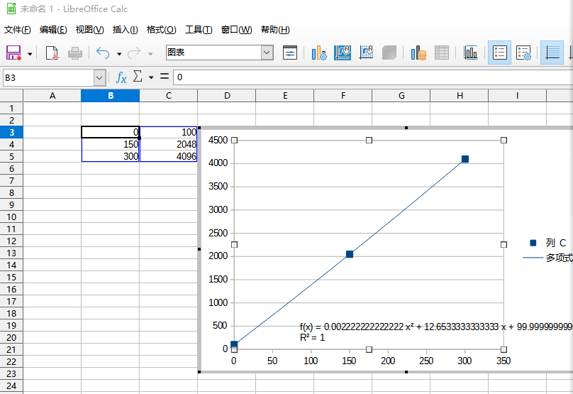

請教一個EXCEL曲線擬合公式的問題,把X的值0,150,300代入得不到Y(jié)的值,Y的值不正確,是那里不對?哪個壇友知道的,賜教一下

二次回歸:y=0.002222*x^2+12.65*x+100

從你貼的圖上看, 100,2048,4096,你不是都算出來了么? 所以……,得不到是什么鬼?
ID:883242 發(fā)表于 2022-7-16 23:50 | 顯示全部樓層
150-2048
300-4096
這兩組數(shù)據(jù)非常完美。
但是
0-100
這組數(shù)據(jù)的偏差是零點非線性導(dǎo)致的。
所以擬合成二次曲線是非常錯誤的,應(yīng)該擬合成一次曲線,然后在零點非線性那里補償一下。
只有三組這數(shù)據(jù)也太糙了吧?

對的  是那樣
ID:668004 發(fā)表于 2022-7-22 18:16 | 顯示全部樓層
不錯   是那樣
ID:668004 發(fā)表于 2022-7-22 18:18 | 顯示全部樓層
xuyaqi 發(fā)表于 2022-7-16 10:11
nice   是的  我已經(jīng)搞定了
