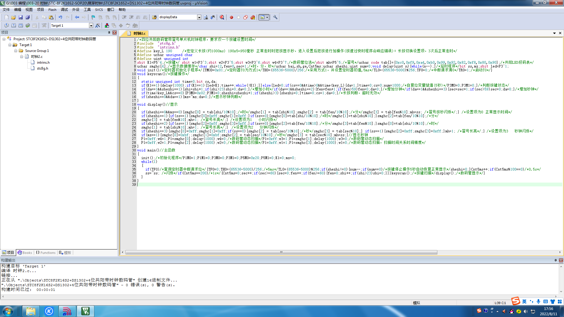

ID:401564 發(fā)表于 2022-8-11 13:36 | 顯示全部樓層
Miao在定時器中斷中改變,1秒鐘取反一次
OUT=..........;                   //顯示,冒號不亮
if(Miao)OUT&=.....;//冒號亮燈
如果你不會寫一個一秒鐘的定時器,那.............

ID:796012 發(fā)表于 2022-8-11 17:59 | 顯示全部樓層
wulin 發(fā)表于 2022-8-10 20:54
這個程序里有關(guān)于數(shù)碼管閃點(diǎn)的代碼,可以借鑒用于冒號閃爍。
看,按你的程序修改了單按鍵調(diào)時。就是單片機(jī)延時得調(diào)精準(zhǔn)些

修改了一個。本來就學(xué)著玩得

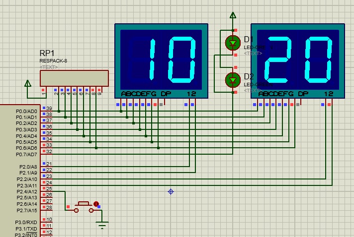

ID:213173 發(fā)表于 2022-8-14 07:21 | 顯示全部樓層
玉萌業(yè)余發(fā)展 發(fā)表于 2022-8-11 17:59
單鍵調(diào)時,適用帶冒號時鐘專用數(shù)碼管。

4位數(shù)碼管時鐘仿真.rar (125.11 KB, 下載次數(shù): 15)
