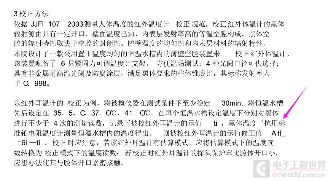

用體溫計去測試黑體爐溫度?黑體爐設置不同的溫度,體溫計測試后再比對黑體爐顯示的溫度?如果有偏差就修正,找出對應的函數關系?
紅外體溫計標定的流程  說能123說說  另外恒溫水槽和黑體作用分別是?標定的過程  說清楚一點
是不是這樣的思路?同行都是怎樣的標定方法?哪種方法更準一些

黑體爐能吸收其他雜波,用于標定熱成像,紅外等設備,低溫水槽顯然標定接觸式設備,另外黑體爐可以上到500°C。標定的時候把你溫度計調到標定溫度就行了。
