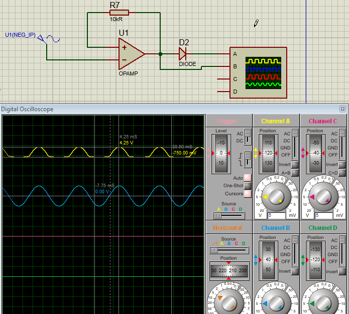

ID:1051653 發(fā)表于 2022-12-20 21:00 | 顯示全部樓層 |閱讀模式
為什么輸出的不是半波波形,求助大佬
ID:342822 發(fā)表于 2022-12-21 17:14 | 顯示全部樓層
加負(fù)載電阻
ID:161164 發(fā)表于 2022-12-21 17:59 | 顯示全部樓層
選錯二級管了吧
ID:883242 發(fā)表于 2022-12-21 19:31 | 顯示全部樓層
你這個是理想二極管,樓主用的是實際二極管。
ID:420836 發(fā)表于 2022-12-22 09:13 | 顯示全部樓層
仿真應(yīng)該用理想二極管模型嗎?
