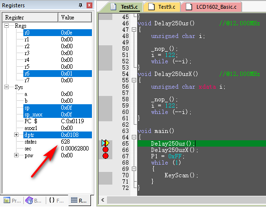

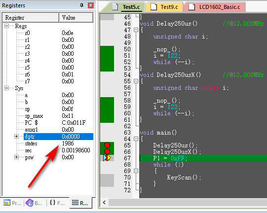

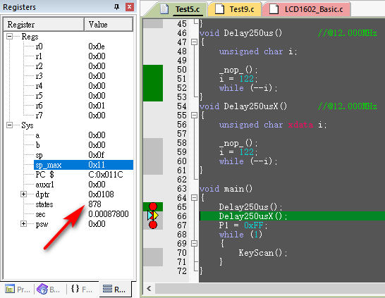

可以由仿真看到差多少下面的代碼中,
Delay250us()是由STC-ISP生成的延時(shí)
Delay250usX()是把其中的變量改為xdata
上圖中箭咀所指的是運(yùn)行Delay250us()前的步數(shù)(628)
上圖中箭咀所指的是運(yùn)行Delay250us()后的步數(shù)(878)
878-628=250步
上圖中箭咀所指的是運(yùn)行Delay250usX()后的步數(shù)(1986)
1986-878=1108步
1108/250=4.432倍
從而得知xdata比普通data大約慢4.4倍
