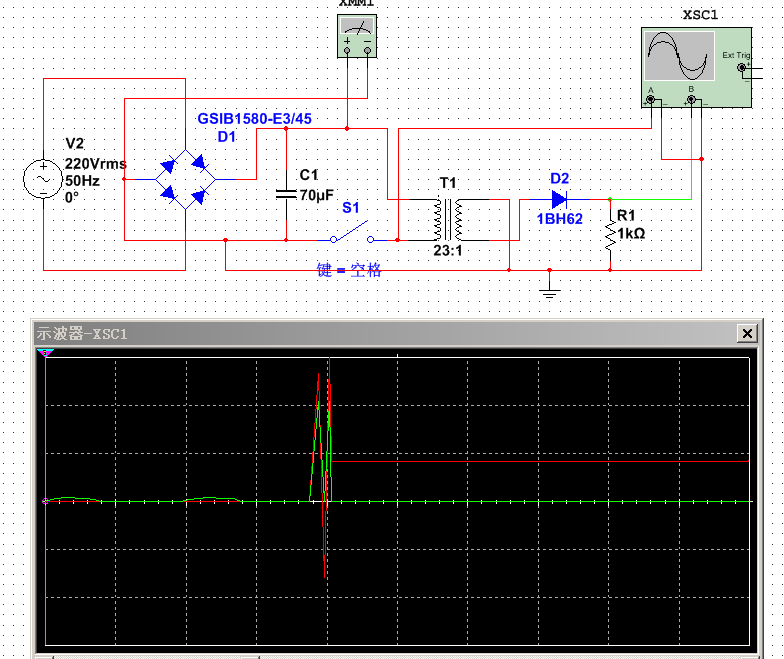

請教各位!
如圖所示,當整流濾波后的直流電在開關(guān)閉合的時候,二次側(cè)有電流流過,發(fā)光二極管亮,但是這屬于正激,如何設(shè)置成反激?

ID:1062150 發(fā)表于 2023-2-10 09:40 | 顯示全部樓層
xuyaqi 發(fā)表于 2023-2-10 05:55
把二次線圈頭尾反接。

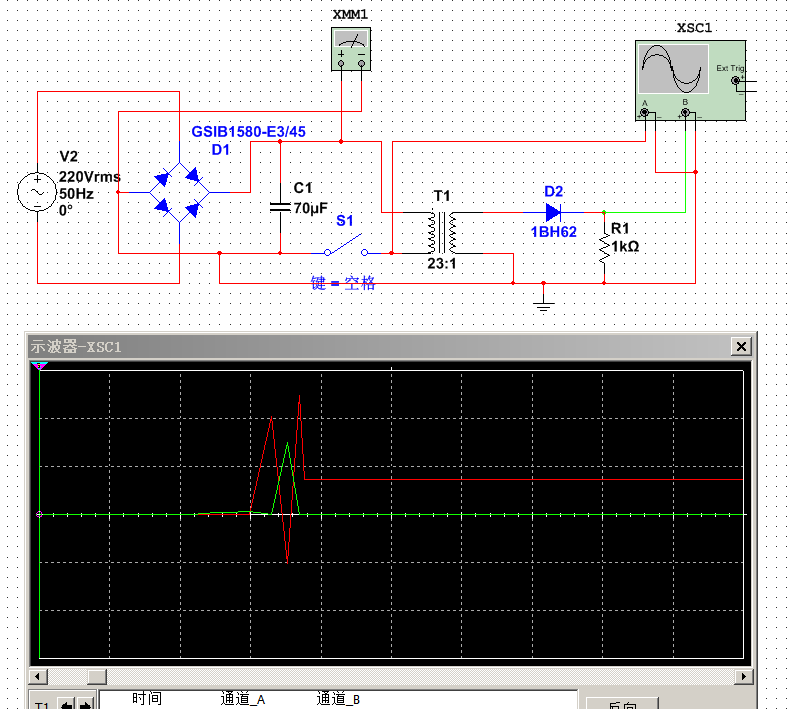

ID:94031 發(fā)表于 2023-2-10 11:55 | 顯示全部樓層
遛鵝的老王頭 發(fā)表于 2023-2-10 09:40
您好,按照您說的方法后,還是不行。
