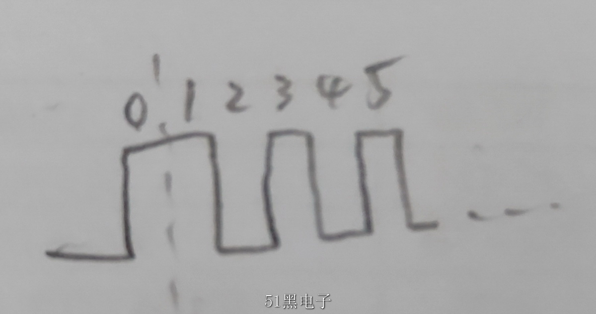

請教下 如圖所示 第一個脈寬400us 其余的是200us  運行時間6ms  間隔時間15ms循環(huán)用定時器怎么實現(xiàn)

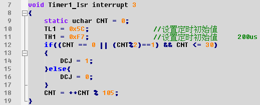

       TL1 = 0x5C;                //設置定時初始值
        TH1 = 0xF7;                //設置定時初始值     200us
        if(btSwitch1 == 1)
                DCJ = 0;
                btTimer3Count400us++;
                if(btTimer3Count400us>= 2)
                        btTimer3Count400us = 0;
                                DCJ = 1;
為什么出來的第一個脈寬是200us呢
ID:883242 發(fā)表于 2023-2-15 22:14 | 顯示全部樓層
        if(btSwitch1 == 1)
你就沒覺得這三句話邏輯上有問題嗎?

初始值的問題,可以使用小工具計算初始值,最好是1ms,進入定時器中斷一次。
