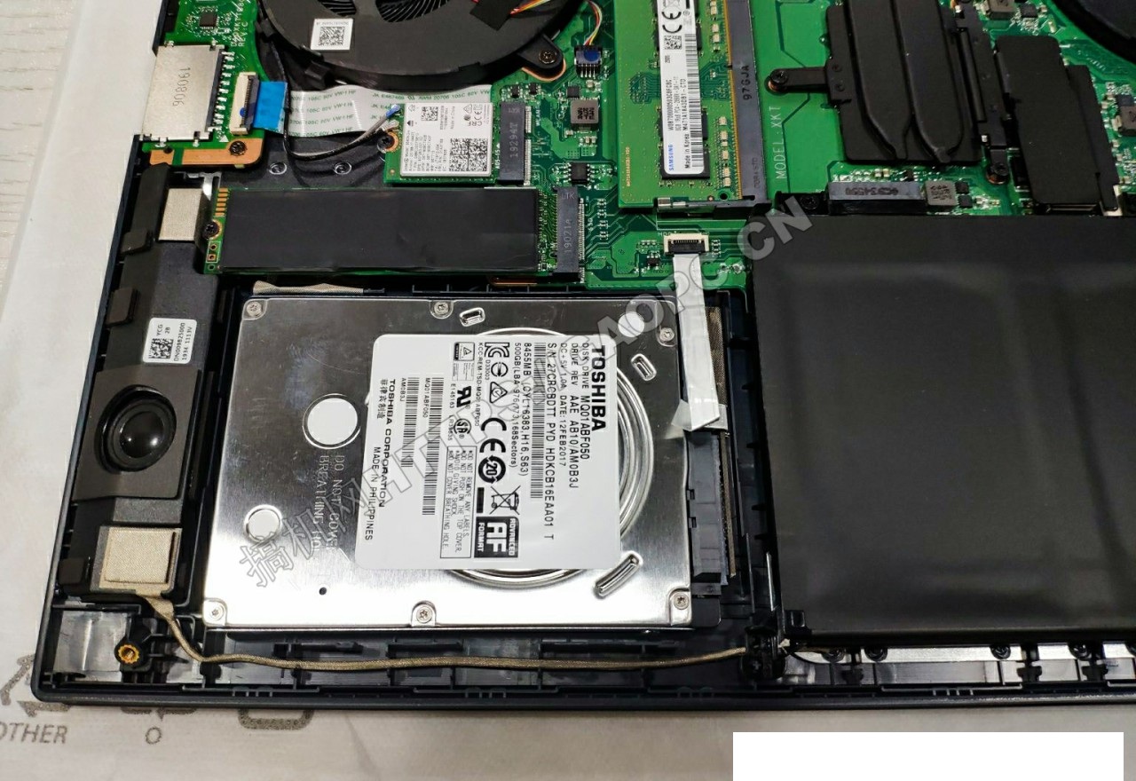

華碩VX60GT這款筆記本搭載的M.2 插槽走的是PICE 通道,如果在M.2 接口上加裝固態(tài)硬盤的話性價(jià)比相對來說會低很多,所以這推薦在sata插槽上面安裝固態(tài)硬盤既可以加裝固態(tài)硬盤也可以加裝機(jī)械硬盤問題都不大。
另外需要補(bǔ)充一點(diǎn)就是華碩VX60GT這款筆記本拆機(jī)的時(shí)候需要注意的一件事,其中靠近散熱出風(fēng)口的螺絲,其中有兩個螺絲是藏在筆記本腳墊下方的,需要將腳墊取下以后才能擰出螺絲。

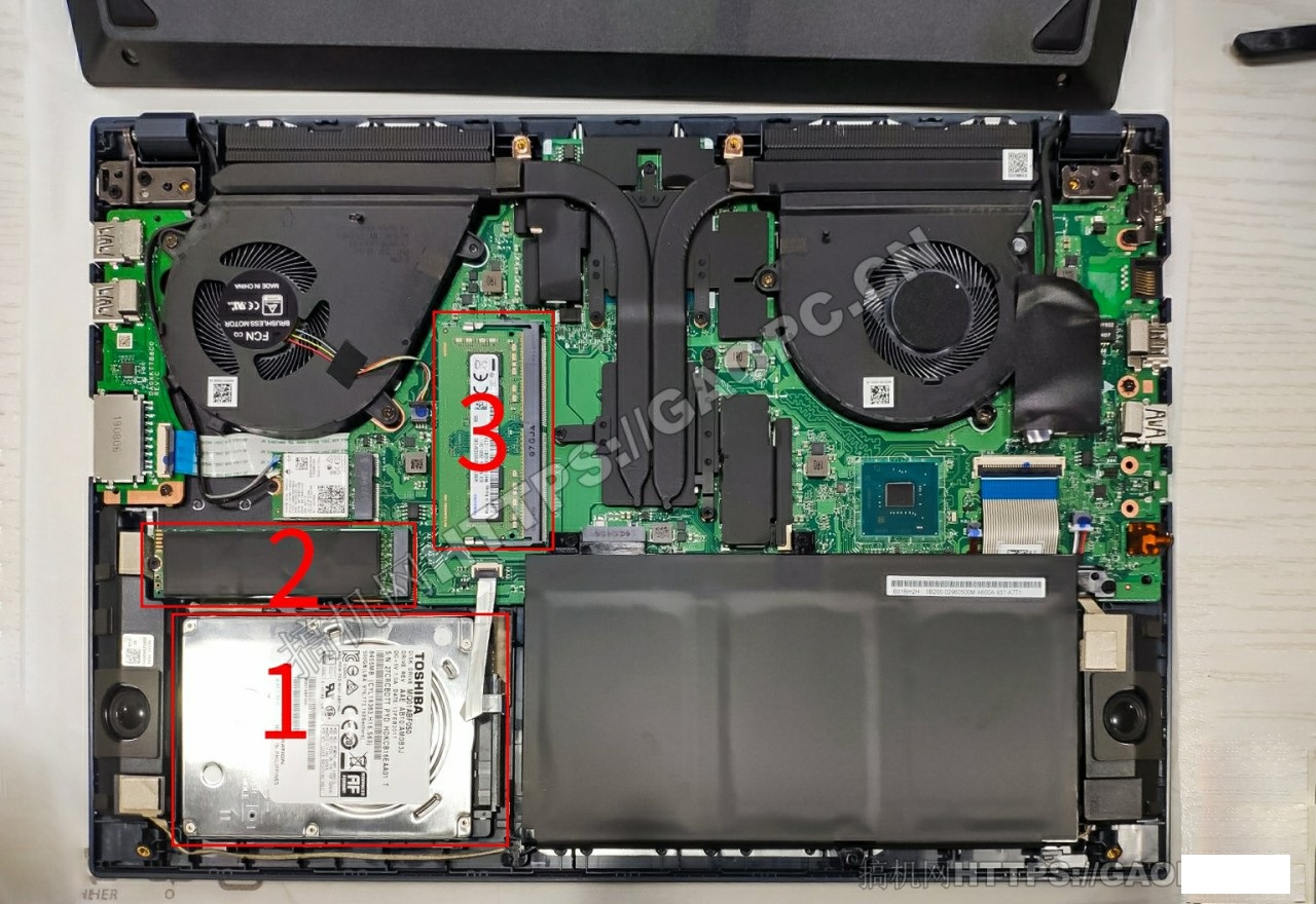

1、華碩 Mars15 (VX60GT)這款筆記本可以加裝固態(tài)硬盤嗎?
答:可以,華碩 Mars15 (VX60GT)這款筆記本具有兩個儲存插槽,其中M.2 PCIE X4這個插槽出廠搭載的512GB固態(tài)硬盤已經(jīng)占用,另外還有一個標(biāo)準(zhǔn)的sata3插槽,可以在這個接口上加裝機(jī)械硬盤或者是固態(tài)硬盤。
1、SATA3插槽
2、M.2 PCIE插槽
3、DDR4內(nèi)存插槽

意思大概是留有一個機(jī)械硬盤位,但沒給你連接線,你需要買支持的機(jī)械硬盤和對應(yīng)連接線,連接線二手應(yīng)該能買到
ID:841986 發(fā)表于 2023-2-16 19:02 | 顯示全部樓層

ID:230500 發(fā)表于 2023-2-25 17:17 | 顯示全部樓層
不推薦1樓的做法, 因?yàn)樗煌扑]裝M2盤; 那就必定要拆下原機(jī)的2.5寸500G固態(tài)換更大的2.5寸固態(tài);比如1TB, 性價(jià)比不高,
我建議做雙盤位; 買個128G或256G的M.2 2280 SSD,做系統(tǒng)盤;再買個1TB的2.5寸機(jī)械盤替換掉原來的2.5寸500G  當(dāng)倉庫盤,
一個256G的M2 + 1TB2.5寸機(jī)械盤 總價(jià)格比單獨(dú)買一個1TB的2.5寸固態(tài)要便宜很多; 既有速度又有空間!拆下來的500G 做個移動硬盤吧;
