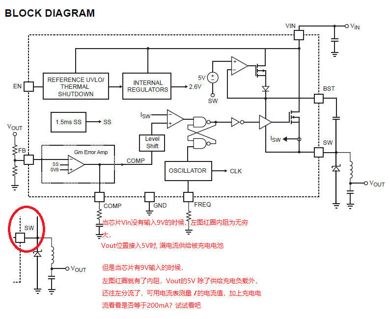

ID:1063483 發(fā)表于 2023-2-20 13:31 | 顯示全部樓層
如圖所示,試試看吧
試試看吧
試試看吧
ID:708768 發(fā)表于 2023-2-20 14:12 | 顯示全部樓層
watsonbu 發(fā)表于 2023-2-20 13:31
如圖所示,試試看吧
我是用開(kāi)關(guān)電源供電9V的,也就是開(kāi)關(guān)電源->MP1582降壓->CN3085充電->電池,是MP1582從開(kāi)關(guān)電源那只拿走了130mA,而不是在之后分流了,應(yīng)該不是這個(gè)點(diǎn)的問(wèn)題
