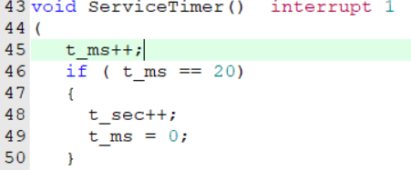

在做單片機的一個秒表,
這是定義
這是定義
,這個是定義好的名稱。 3.png 這是中斷函數(shù)里的一部分
這個是出現(xiàn)的錯誤,就是上面函數(shù)中語句出現(xiàn)的錯誤。
搞不明白哪里出錯了,請教各位大神,非常感謝!
ID:1063907 發(fā)表于 2023-3-6 11:39 | 顯示全部樓層
試試換成++i

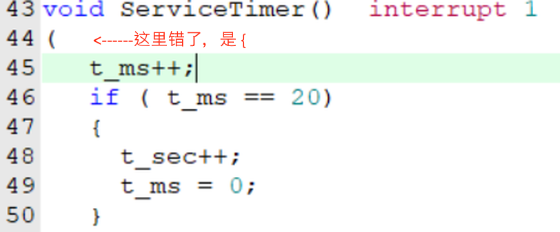

ID:155507 發(fā)表于 2023-3-6 11:51 | 顯示全部樓層
ID:1065371 發(fā)表于 2023-3-6 16:52 來自觸屏版 | 顯示全部樓層
angmall 發(fā)表于 2023-3-6 11:51
謝謝您的回答,我明白了
ID:230500 發(fā)表于 2023-3-7 00:26 | 顯示全部樓層
除了花括號的錯誤;  另外你這個程序,中斷里沒有賦值! 中斷用的自動重裝?
ID:1065371 發(fā)表于 2023-3-7 10:28 來自觸屏版 | 顯示全部樓層
a399288395 發(fā)表于 2023-3-7 00:26
賦值在我排查錯誤的時候刪掉了,謝謝您的提醒
