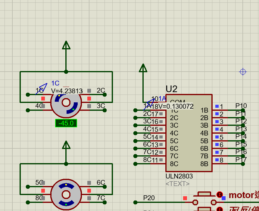

有人知道2個(gè)步進(jìn)電機(jī)怎么用DM542來(lái)仿真驅(qū)動(dòng)嗎?需要加大對(duì)步進(jìn)電機(jī)的電流,實(shí)物用的DM542,仿真之前用的uln2803驅(qū)動(dòng),但是電流太小了,我需要大概8A的電流,不知道該怎么改這個(gè)驅(qū)動(dòng)部分,有大佬愿意指導(dǎo)一下嗎,萬(wàn)分感謝!
部分仿真圖在下面
ID:883242 發(fā)表于 2023-4-23 16:50 | 顯示全部樓層
你已經(jīng)有成品驅(qū)動(dòng)器了,輸出CW/CCW脈沖,或者PUL脈沖+DIR電平就能控制了,要簡(jiǎn)單太多了,復(fù)雜都會(huì)做,簡(jiǎn)單的不會(huì)?
