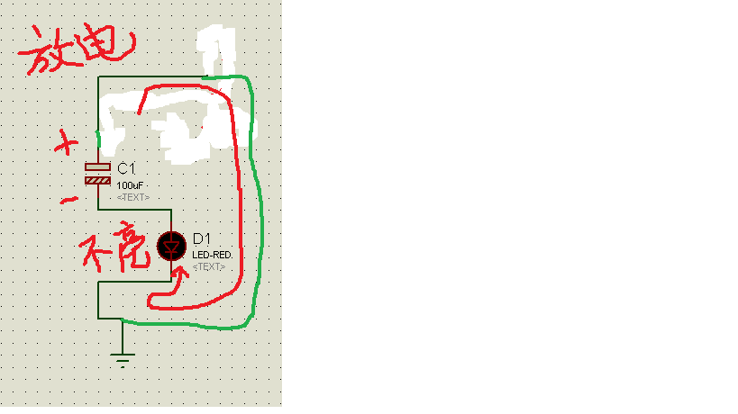

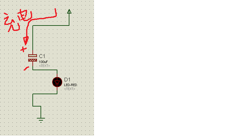

如果是充過電的電容呢?兩邊不就有電壓了嗎

充電時原發(fā)光管方向不變,放電時如果電容較大,把發(fā)光二極管反接會亮一下。
