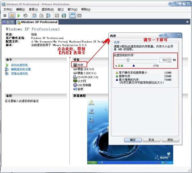

                                                                                                  我安裝虛擬機(jī)時(shí),我的硬盤設(shè)計(jì)只有2G,內(nèi)存128M,系統(tǒng)安裝成功之后,進(jìn)去一看,只有一個(gè)2G的C盤,已被系統(tǒng)文件占去1.03G,剩下點(diǎn)點(diǎn),裝什么啊,內(nèi)存128M,連個(gè)QQ都裝不了,,首先是增加內(nèi)存,這個(gè)超簡(jiǎn)單。

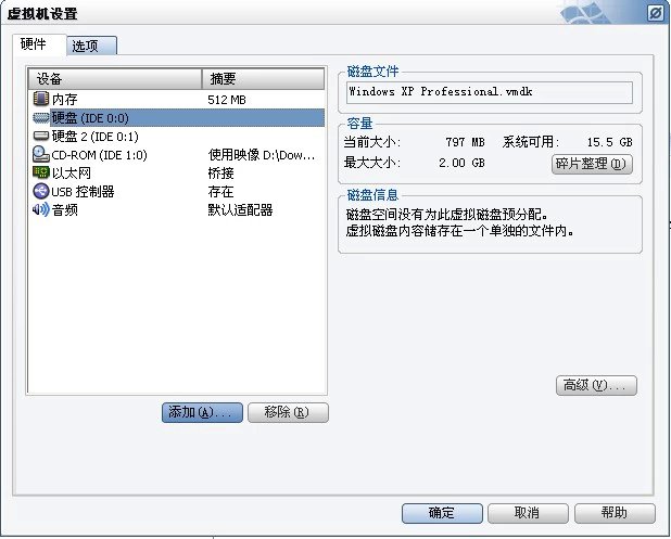

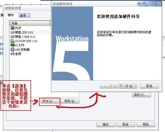

先單擊【虛擬機(jī)(M)】→【設(shè)置(S)】,得到一個(gè)【虛擬機(jī)設(shè)置】談話框,當(dāng)然按ctrl+D組合鍵也可以,如下圖所示:

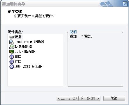

單擊下一步,選者添加硬件的類型,這里我們要添加一個(gè)硬盤,所以選者硬盤,,

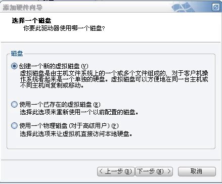

單擊下一步,怎么創(chuàng)建硬盤,選第一項(xiàng),“創(chuàng)建一個(gè)新的虛擬磁盤”,,

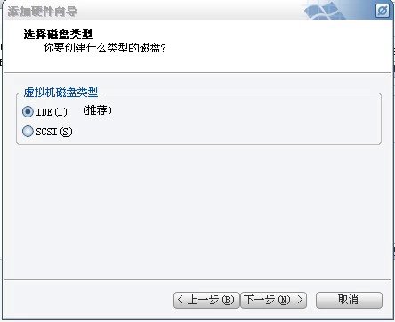

單擊下一步,選者磁盤類型,那兩個(gè)選項(xiàng)的意思是磁盤的接口類型,
(1)IDE(Integrated Drive ELectronics)接口,這個(gè)接口是個(gè)人計(jì)算機(jī)的必備接口,普通IDE容量是528M,32位數(shù)據(jù)寬帶可以連接IDE設(shè)備。
(2)SCSI(Small Computer System Interface)以名稱而言,是小型計(jì)算機(jī)接口,
這里選者第一項(xiàng)的IDE。

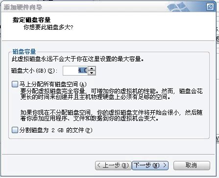

單擊下一步,設(shè)置添加磁盤的容量,默認(rèn)是4G,當(dāng)然,如果主機(jī)物理磁盤有足夠空間的話,請(qǐng)勾選下面的“馬上分配所有的磁盤空間”。

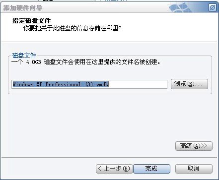

單擊下一步,指定虛擬磁盤文件的位置,這個(gè)不用多說了。
單擊完成,至此我們就為虛擬機(jī)添加了一塊“硬盤”。

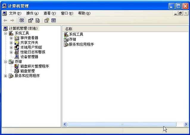

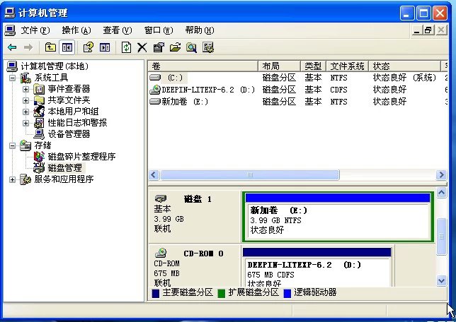

當(dāng)然事情到這還沒完,接下來請(qǐng)啟動(dòng)虛擬機(jī),,啟動(dòng)后,打開【我的電腦】,并沒有看到增加什么磁盤啊,其實(shí)是增加了一塊磁盤,我們還要做一下收尾工作才能使用增加的磁盤,依次單擊【開始】→【管理工具】→【計(jì)算機(jī)管理】,如下圖
單擊下面那個(gè)磁盤?匆娪疫厸]???
上面那個(gè)E盤,有個(gè)綠色的邊,綠色的邊表示擴(kuò)展磁盤分區(qū),,具體怎么弄得,,用右鍵右擊,一個(gè)快捷菜單,,,,,后面的就自己去琢磨好了,,簡(jiǎn)單的很,,,,,,,,
