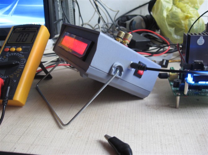

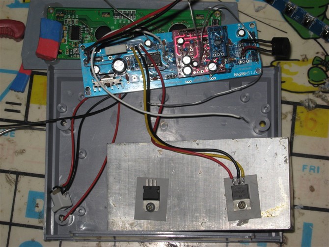

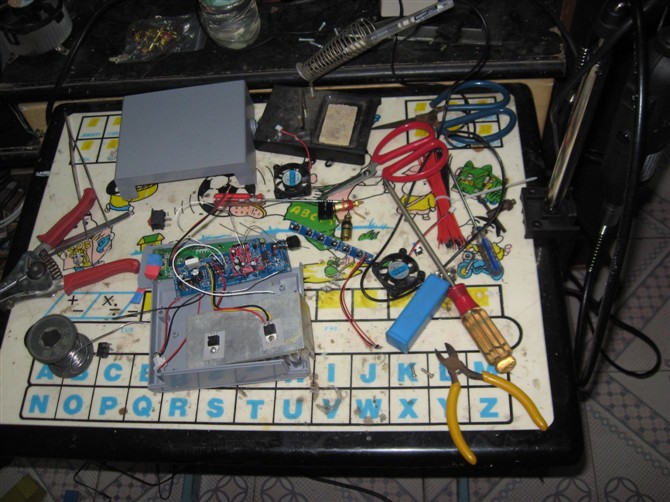

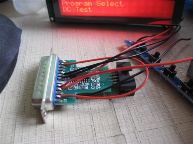

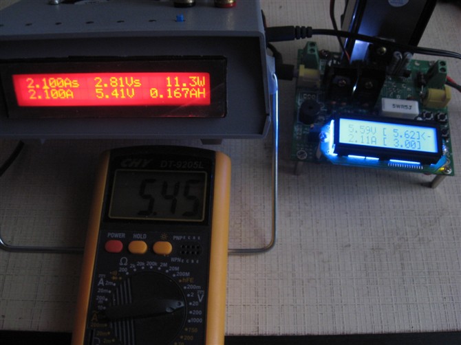

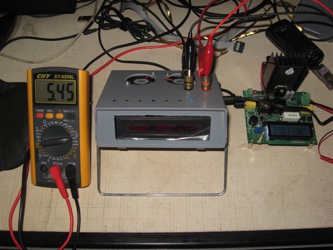

電子負載到我已經(jīng)很久了,由于程序問題一直沒有弄好,現(xiàn)在用并口刷好了

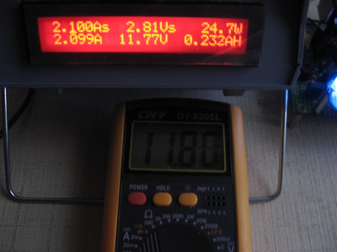

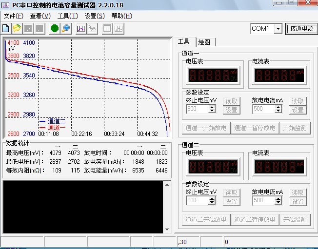

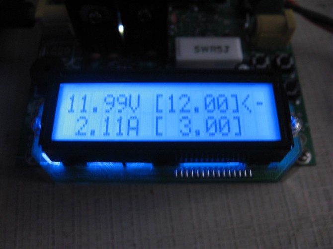

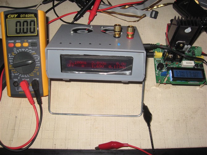

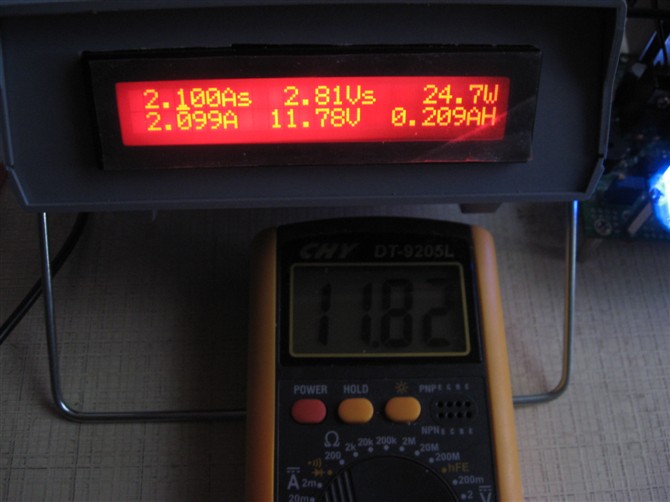

調(diào)試過程比較成功,電流和電壓與實際相差不大,內(nèi)阻測試也調(diào)試過,測試我的5元2000MAH的電池內(nèi)阻有60毫歐左右,
調(diào)試過程中壞了只一60N06,很郁悶

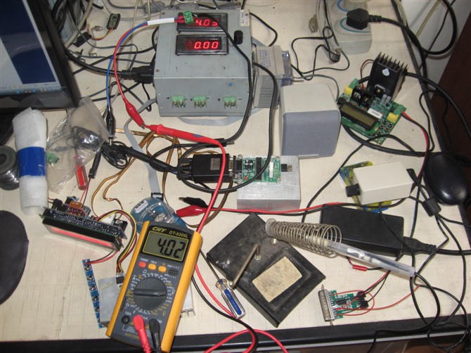

下面看圖,,有些圖很暗,看不清,不要看電源上的電壓。。我是用萬用表校的,所以要看萬用表上的,。雖然還是不大準,但是滿足了,靜耗電是10MA左右
