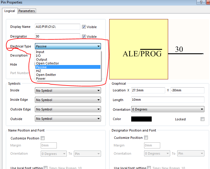

自己做一個(gè)AT89S52的,DIP-40封裝,RST,兩個(gè)XTAL,EA,ALE,PSEN的電氣類(lèi)型應(yīng)該選什么?passive還是什么?

請(qǐng)問(wèn)你的上畫(huà)線怎么打的?這個(gè)電氣類(lèi)型我也想問(wèn)

每個(gè)字母后加右斜杠

一般默認(rèn)就好不用設(shè)置。這里主要是仿真是才會(huì)涉及到。用得最多就是完成PCB板的設(shè)計(jì)。只要不報(bào)錯(cuò),其他的一些功能都可以不管。
