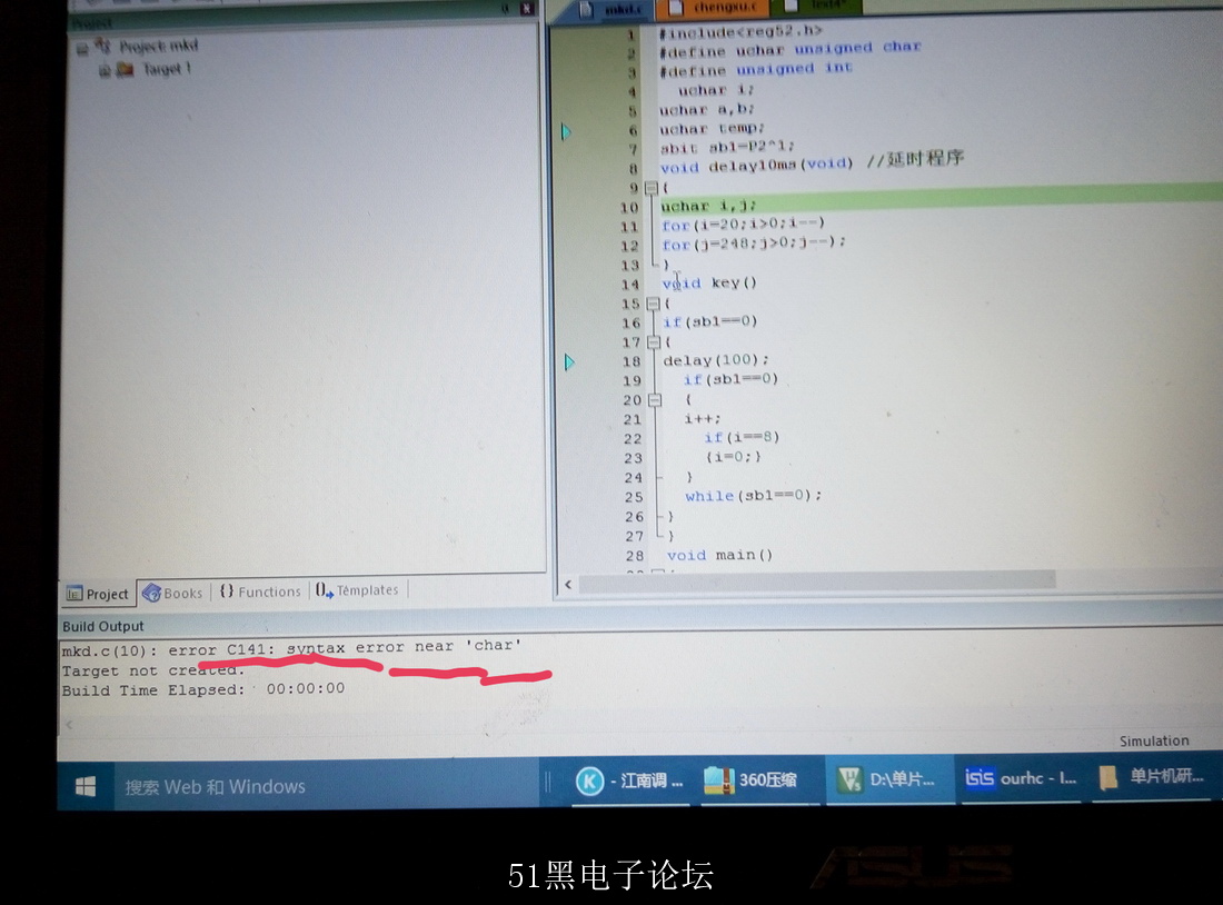

大神告訴我這是怎么回事,我弄了好久都不知道錯在哪里
ID:109892 發(fā)表于 2016-5-1 11:30 | 顯示全部樓層 |閱讀模式
求指教錯誤
求指教錯誤

讀別人寫的程序是最煩人的,特別是這種沒頭沒尾沒注解的程序,你以為人家真的是大神啊?你以為人家真的閑的很。

工程發(fā)我郵箱 我?guī)湍憧匆幌掳?201792056@qq.com
ID:110895 發(fā)表于 2016-5-2 05:58 | 顯示全部樓層
分號用的是漢字,不是英文。
ID:97438 發(fā)表于 2016-5-3 08:58 | 顯示全部樓層
兄弟你得貼一下完整程序啊。。。或者至少貼一下那個錯誤附近的啊。。。這樣沒頭沒尾,怎么幫你看呢
ID:109892 發(fā)表于 2016-5-3 23:10 | 顯示全部樓層
liuyimao485812 發(fā)表于 2016-5-2 05:58
分號用的是漢字,不是英文。
謝謝你的回答
ID:109892 發(fā)表于 2016-5-3 23:11 | 顯示全部樓層
luoluoluo136 發(fā)表于 2016-5-3 08:58
兄弟你得貼一下完整程序啊。。;蛘咧辽儋N一下那個錯誤附近的啊。。。這樣沒頭沒尾,怎么幫你看呢
謝謝  我下次會注意的
Action 發(fā)表于 2016-5-1 23:34
謝謝  我已經解決了
