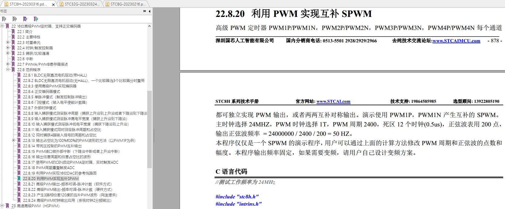

ID:961114 發(fā)表于 2024-5-7 15:50 | 只看該作者
/* --- STC MCU Limited ------------------------------------------------*/
/* --- STC 1T Series MCU Demo Programme -------------------------------*/
/* 如果要在程序中使用此代碼,請(qǐng)?jiān)诔绦蛑凶⒚魇褂昧薙TC的資料及程序        */
/*************  功能說(shuō)明    **************
本例程基于STC8H8K64U為主控芯片的實(shí)驗(yàn)箱9進(jìn)行編寫(xiě)測(cè)試,STC8H系列芯片可通用參考.
高級(jí)PWM定時(shí)器 PWM1P/PWM1N,PWM2P/PWM2N,PWM3P/PWM3N,PWM4P/PWM4N 每個(gè)通道都可獨(dú)立實(shí)現(xiàn)PWM輸出,或者兩兩互補(bǔ)對(duì)稱輸出.
演示使用PWM1P,PWM1N產(chǎn)生互補(bǔ)的SPWM.
主時(shí)鐘選擇24MHZ, PWM時(shí)鐘選擇1T, PWM周期2400, 死區(qū)12個(gè)時(shí)鐘(0.5us).正弦波表用200點(diǎn).
輸出正弦波頻率 = 24000000 / 2400 / 200 = 50 HZ.
本程序僅僅是一個(gè)SPWM的演示程序, 用戶可以通過(guò)上面的計(jì)算方法修改PWM周期和正弦波的點(diǎn)數(shù)和幅度.
本程序輸出頻率固定, 如果需要變頻, 請(qǐng)用戶自己設(shè)計(jì)變頻方案.
本程序從P6.0(PWM1P)輸出正相脈沖, 從P6.1(PWM1N)輸出反相脈沖(互補(bǔ)).
