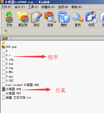

單片機計算器仿真工程文件和源碼下載:
計算器lcd1602.rar (202.58 KB, 下載次數(shù): 99)
源代碼:
