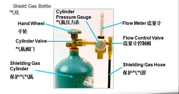

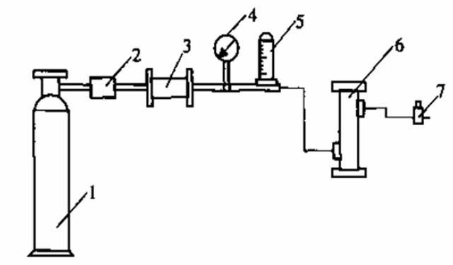

5、保護(hù)氣體及輔助設(shè)備:
供氣系統(tǒng)管路
1-氣源 2-預(yù)熱器 3-高壓干燥器 4-氣體減壓閥 5—?dú)怏w減壓閥 6低壓干燥器 7—?dú)忾y

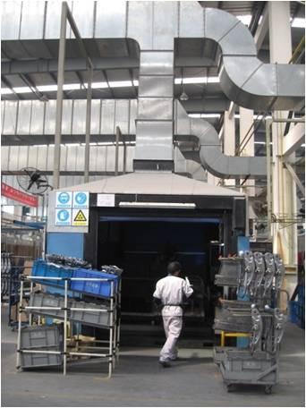

6、排煙系統(tǒng):

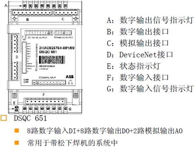

8、電氣連接:
通常選擇D651板 (8 DO, 8 DI, 2 AO(0~10V))
AoWeldingCurrent(Ao):地址 0~15 控制焊接電流或者送絲速度
AoWeldingVoltage (Ao):地址 16~31 控制焊接電源
doWeldOn (數(shù)字輸出):地址 32 起弧控制
doGasOn(數(shù)字輸出):地址 33 送氣控制
doFeed (數(shù)字輸出):地址 34 點(diǎn)動(dòng)送絲控制
diArcEst (數(shù)字輸入) :地址 0 起弧建立信號(hào)
對(duì)于如 Fronius,ESAB, Kemppi ,Miller 等焊接電源,ABB都有相應(yīng)的標(biāo) 準(zhǔn)接口軟件。如果沒(méi)有相應(yīng)的接口模塊,則選用通用模板進(jìn)行配置。
