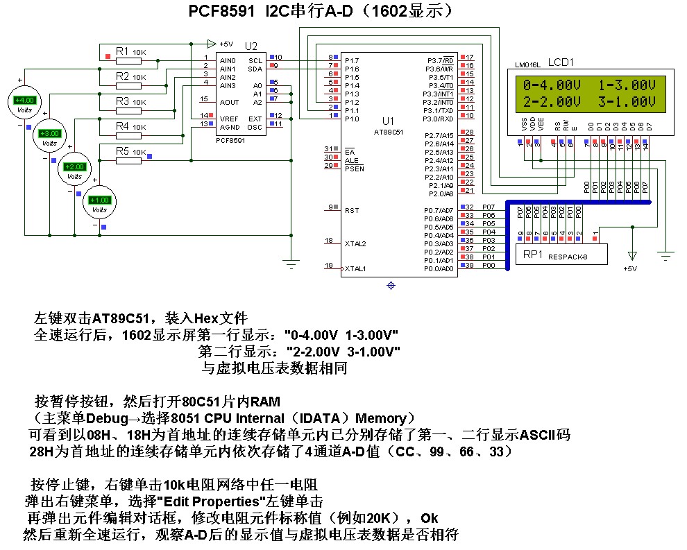

電路圖.png 本人小白,現(xiàn)在正在做基于單片機(jī)的水位控制系統(tǒng)設(shè)計(jì),目前遇到的問題是關(guān)于PCF8591的A\D轉(zhuǎn)換程序不會(huì)寫。問題是:四個(gè)模擬信號(hào)差分輸入,數(shù)據(jù)經(jīng)過A\D轉(zhuǎn)換之后經(jīng)單片機(jī)送達(dá)P0口顯示?
怕表述不清楚特把硬件電路模擬圖附上,希望大神看到之后能幫助解答,或者給個(gè)例子以供參考。

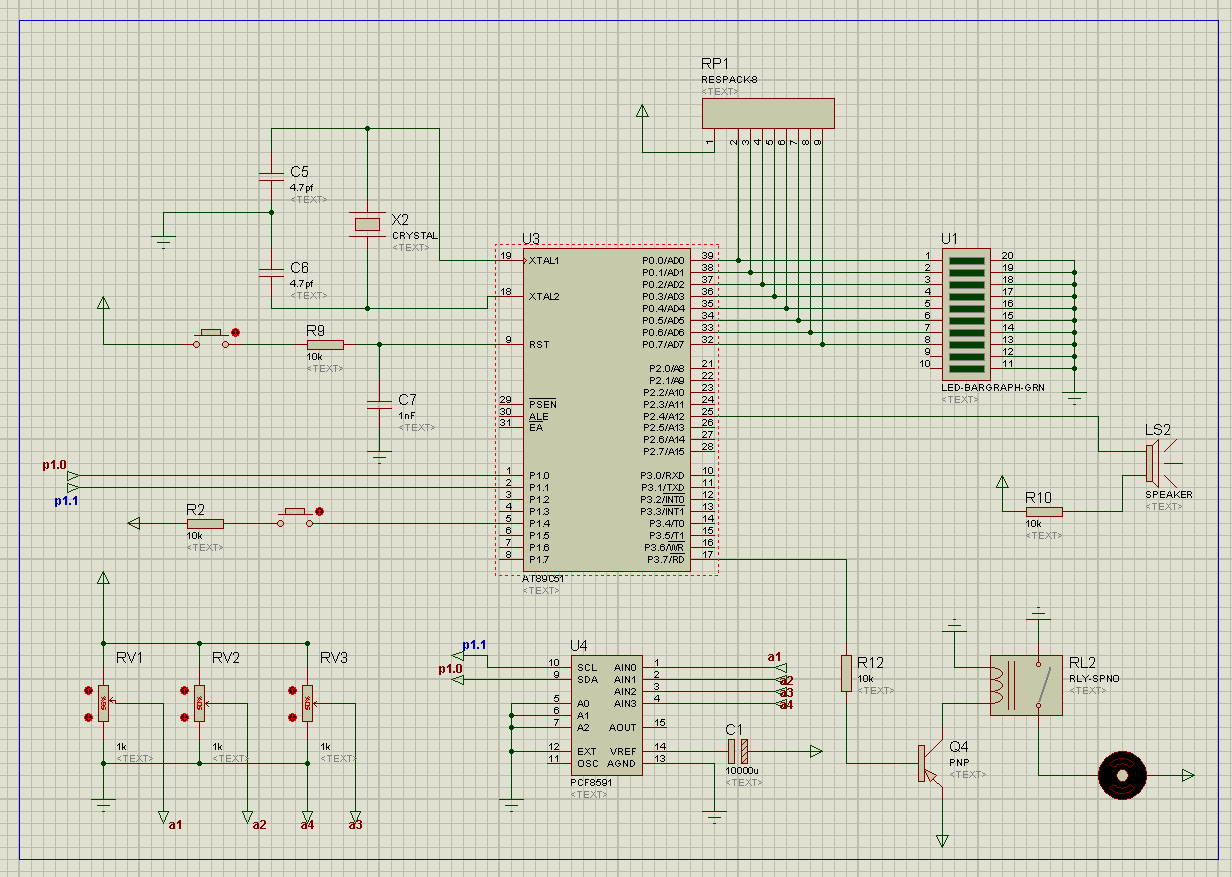

ID:82765 發(fā)表于 2017-5-9 18:32 | 顯示全部樓層
提示: 作者被禁止或刪除 內(nèi)容自動(dòng)屏蔽
ID:111634 發(fā)表于 2017-5-9 19:32 | 顯示全部樓層
本帖最后由 zl2168 于 2017-5-9 21:09 編輯
實(shí)例85  PCF8591 I2C串行A-D(1602顯示)
實(shí)例85 PCF8591 I2C串行A-D.rar (57.96 KB, 下載次數(shù): 16)
Proteus仿真一下,確認(rèn)有效。
以上摘自張志良編著《80C51單片機(jī)仿真設(shè)計(jì)實(shí)例教程——基于Keil CProteus》清華大學(xué)出版社ISBN 978-7-302-41682-1
書中電路和程序設(shè)計(jì)有詳細(xì)說明,程序語句條條有注解。
仿真電路和Hex文件能在清華出版社網(wǎng)站免費(fèi)下載,程序源代碼只能到書上看了。到圖書館借,或到新華書店翻閱,或到網(wǎng)上書店打折購(gòu)買。
ID:198715 發(fā)表于 2017-5-10 08:42 | 顯示全部樓層
cjjcjj1 發(fā)表于 2017-5-9 18:32
你好!你的仿真圖有很多錯(cuò)誤,需要改
您好,您能具體說下哪里需要改嗎? 謝謝了
