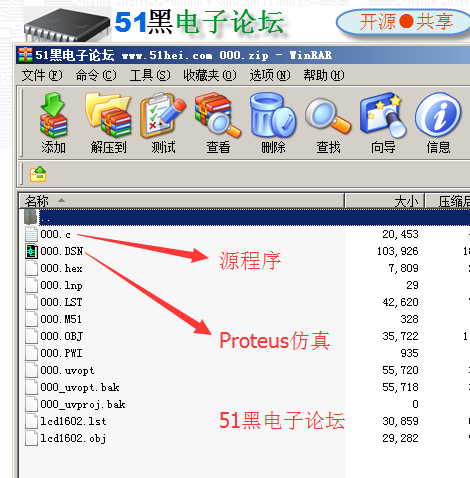

單片機(jī)源程序如下:

所有資料51hei提供下載:
000.zip (69.46 KB, 下載次數(shù): 98)
