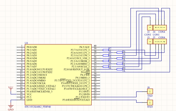

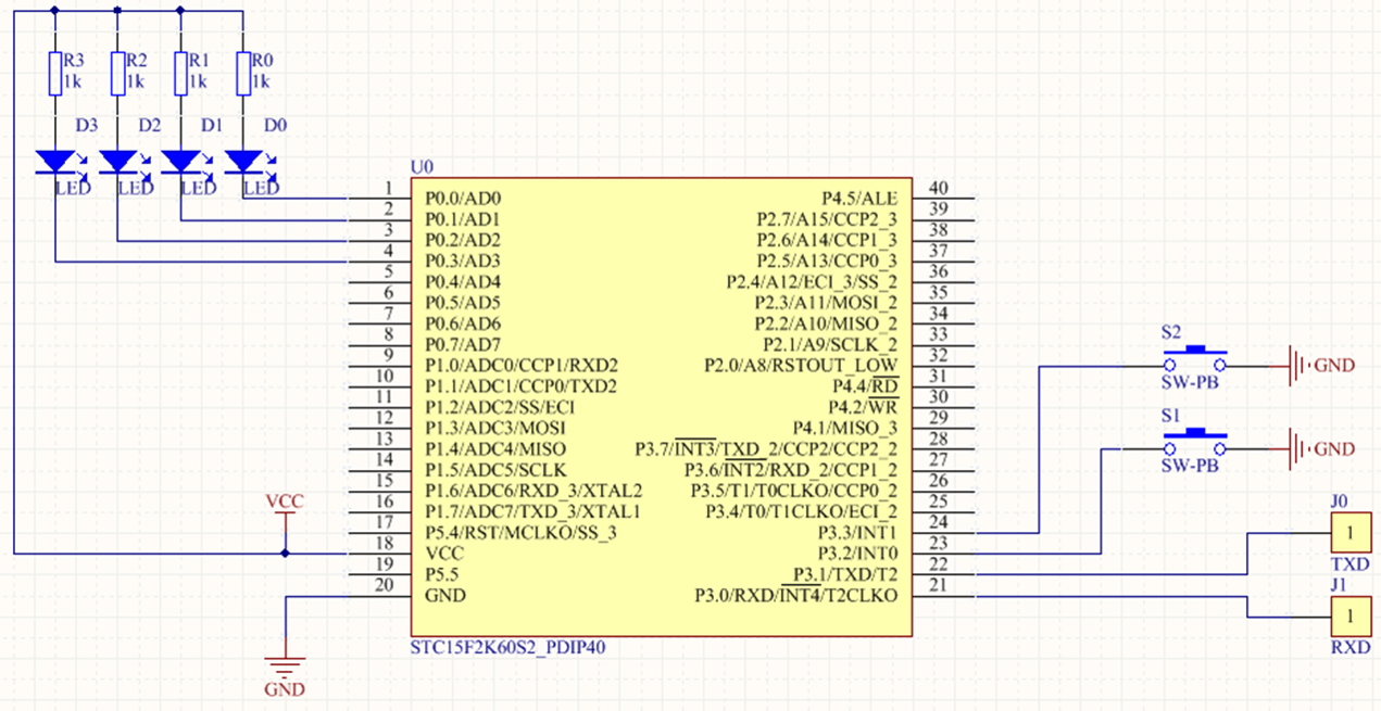

單片機兩個按鍵控制一個數(shù)碼管顯示1~9
ID:211964 發(fā)表于 2017-6-16 21:09 | 顯示全部樓層 |閱讀模式
(忽略燈)開關位置
(忽略燈)開關位置
數(shù)碼管接連電路圖
數(shù)碼管接連電路圖
/*一個數(shù)碼管和兩個按鍵
自己寫的第一個單片機按鍵控制數(shù)碼管程序*/
#include"stc15.h"
sbit y1=P4^4;
sbit y2=P4^5;
sbit k1=P3^3;
sbit k2=P3^2;
char LED7CodeRight[]={0xc0,0xf9,0xa4,0xb0,0x99,0x92,0x82,0xf8,0x80,0x90,0x88,0x83,0xc6,0xa1,0x86,0x8e};
void delay(int x)
   int i,j;
   for(i=x;i>01;i--)
   {for(j=255;j>0;j--);}
void main()
   int n=0;
   P2=0xfe;              // 初始顯示0
   P4MO=1<<4 | 1<<5;//強推
   P4M1=0x00;
while(1)
    if(k1==0)         //如果第一個按鍵按下
      delay(30);    //延時去抖
      if(k1==0)     //再判斷是否按下
          ++n;      //N加1
          if(n==10) //如果N等于10,N為0
           n=0;
   while(k1==0); //等待按鍵松開
   if(k2==0)
      delay(30);    //延時去抖
      if(k2==0)     //再判斷是否按下
          --n;       //N減1
          if(n<0)   //如果N小于0,N為9
          n=9;
       while(k2==0);    //等待按鍵松開
y2=1;y1=1;
P2=LED7CodeRight[n];          //將段碼送P0口
y2=0;y1=0;
