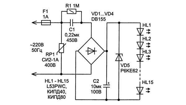

But becareful
附件列表
原圖尺寸 18.58 KB, 下載次數(shù): 624
164# ID:301145 只看他
2018-4-3 18:06
but becareful
