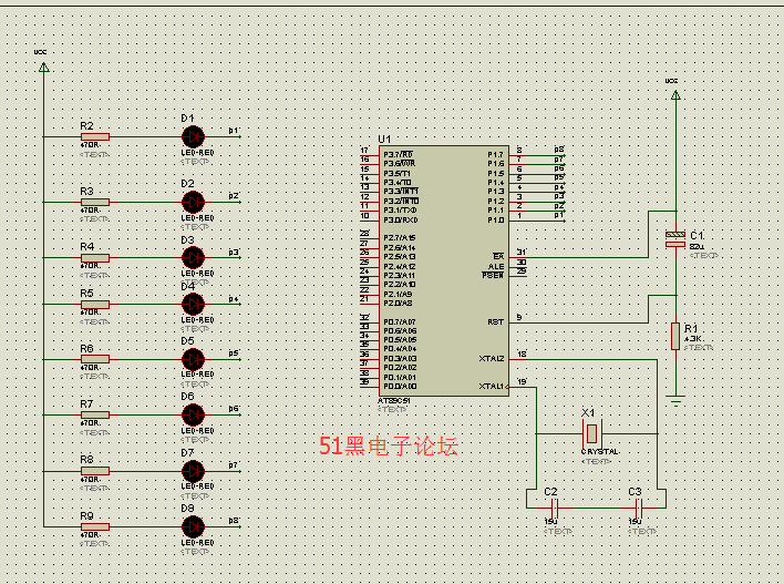

單片機基礎------流水燈實驗設計包含proteus仿真文件及源
單片機源程序:
  1. MOV  A,#0FEH
  2. LOOP:MOV  P1,A
  3.           ACALL DELAY
  4.         RL  A
  5.         SJMP  LOOP
  6. DELAY:PUSH  PSW
  7.         MOV  PSW,#08H
  8.         MOV  R7,#20
  9. DEL1:MOV  R6,#50
  10. DEL2:MOV  R5,#250
  11. DEL3:     NOP
  12.           NOP
  13.           DJNZ  R5,DEL3
  14.         DJNZ  R6,DEL2
  15.           DJNZ  R7,DEL1
  16.              POP  PSW
  17.           RET
  18.           END
