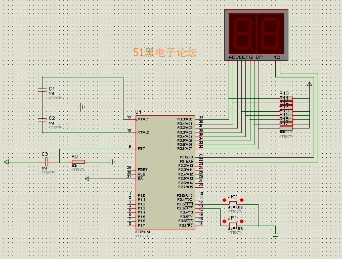

51單片機從99顯示到0的動態(tài)顯示仿真原理圖如下(proteus仿真工程文件可到本帖附件中下載)

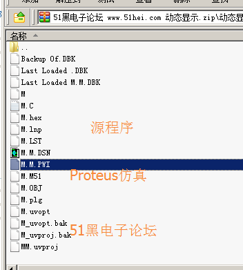

所有資料51hei提供下載:
動態(tài)顯示.zip (83.96 KB, 下載次數(shù): 23)
