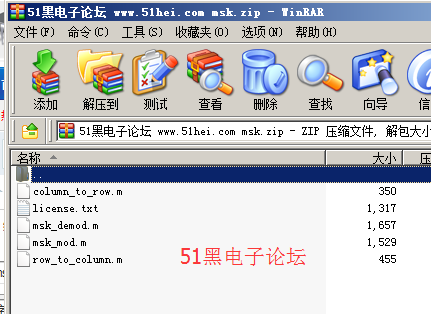

所有資料51hei提供下載:
msk.zip (2.92 KB, 下載次數(shù): 25)
