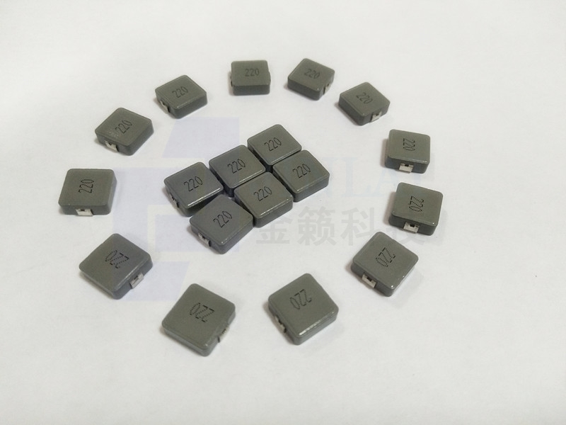

關于一體成型電感粉末的種類,大家都很清楚,但是對于它們的特性與區(qū)別卻不太清楚
一體成型繞組材料一般選用絕緣導線(漆包銅線),埋入座體的磁性粉末一般為還原鐵粉、羰基鐵粉、合金粉等。綜合比較如下:
項目     還原鐵粉   羰基鐵粉    合金粉
感量      高      低      居中
電流特性    差      好      好
耐蝕性     差      差      好
價格      便宜     高      高
制作工藝    復雜     復雜     簡單
