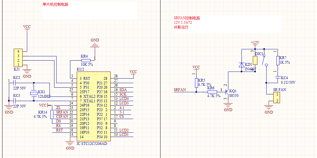

如圖 單片機(jī)引腳SRFAN為高電平時(shí) 繼電器不工作 為低電平時(shí)  繼電器線圈吸合工作了, SR FAN插件兩端有12V電壓
但是當(dāng)SRFAN再次為高電平時(shí) 繼電器線圈兩端還有5V左右的電壓 SR FAN插件還是有12V的電壓 是什么原因造成的  望大神指教一下

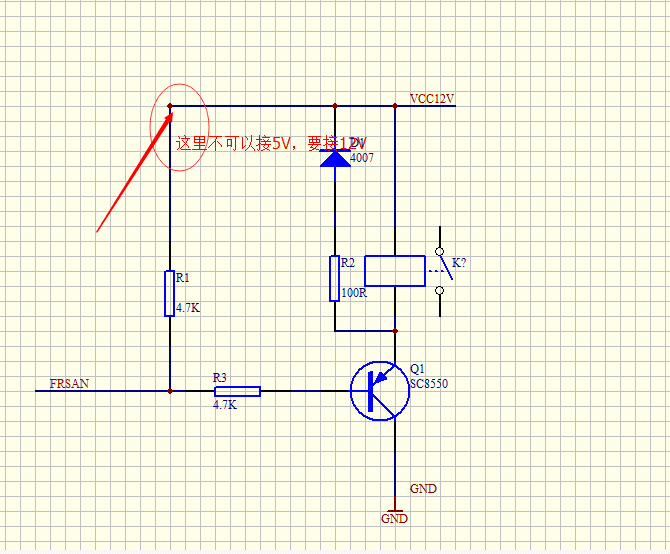

KR5要接在12v的電源上!
作者: 步步為盈    時(shí)間: 2018-3-1 12:59
單片機(jī)的程序也要注意SRFAN(P1.4)也要設(shè)置成開漏輸出,或者是弱上拉輸出模式,推薦開漏模式
作者: 步步為盈    時(shí)間: 2018-3-1 13:35
把KR5接在12V電源就可以了,SRFAN  (P1.4)要設(shè)置開漏模式

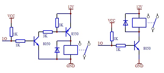

為啥不用NPN三極管 ?
作者: wulin    時(shí)間: 2018-3-1 21:03
作者: Hxun_wang    時(shí)間: 2018-3-7 15:32
后面用一個(gè)類似ULN2003芯片就可以了
